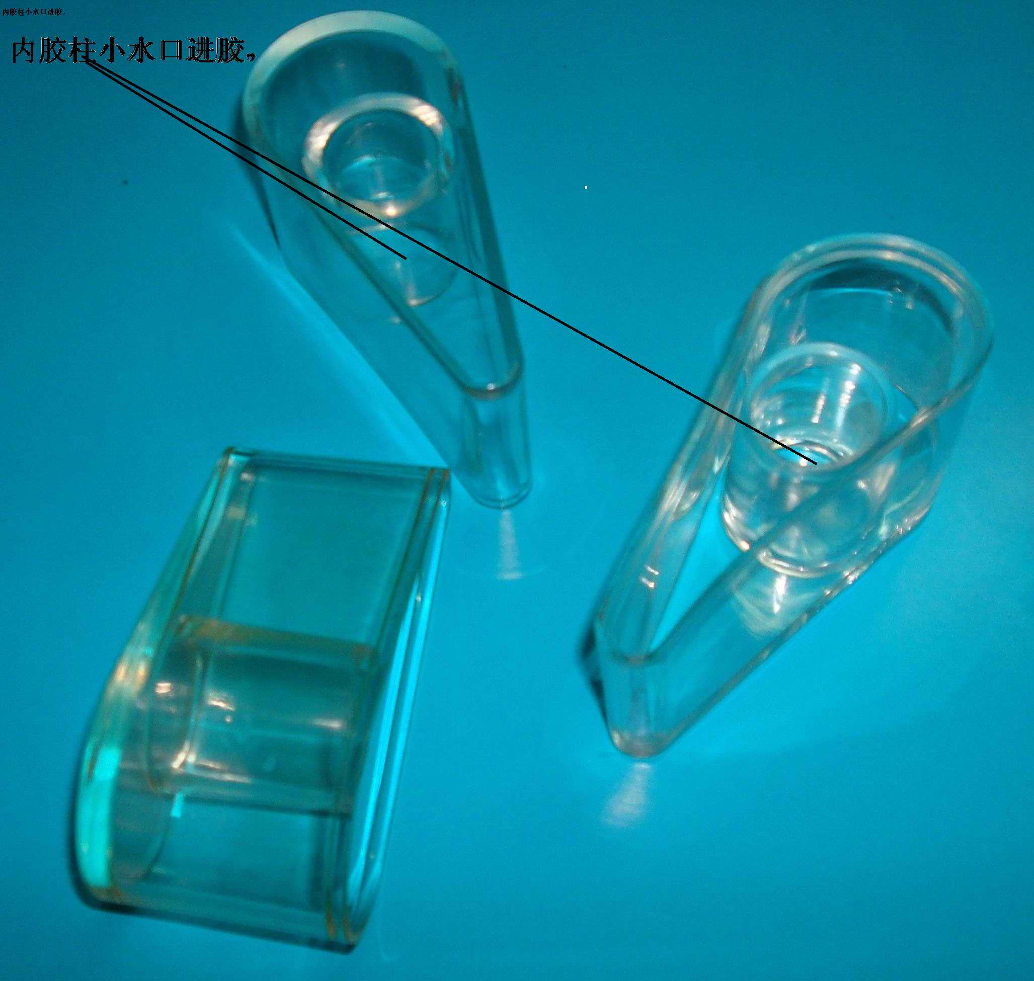

8 C1 `8 b, Z9 r. g. t天啊,我前天试的一套化妆品盖模具,竟然开不了模,' c/ ^- x1 H5 }7 I
6 f+ l( N" u6 p. N0 V
     事情是这样的,化妆品盖模具一出四,用钢材进口S136,产品材料是美国杜邦产的沙林料(PC2000),上下模芯没有镜面抛光前,试模很顺利,都送样给客户了,然后把上下模芯胶位全部镜面抛光准备试生产了,
# m" u: N5 S% f4 q9 `% K- N! |3 y) i) x' l! n1 W3 V, d
     问题出现了,模具竟然动都不都一下,怪了,开都开不了,按正常这样的模具结构不是最好,但也不至于这样开不模,后来下了机费了九牛二虎之力才打开模具,跟着把模具清洗重新上机,用其它ABS或PA材料试模,竟然啥事都没有,不知道是咋了???????呜呜!: m+ _# P1 C. {% ?* q
0 y1 F( e1 z# l     后来分析应该是产品原材料特殊工艺造成的,
0 ^& u6 Z$ ^) }2 l" ~  r
" b+ q0 U" L/ Y% K3 n不知本坛的高手是否愿意出手相帮...............郁闷中..........

请提供产品外型尺寸。方便分析。是香水盖吗?$ g0 z( J. k0 X) R( S% S3 W% h
沙林料本身收缩率大,需要大压力,明显涨模现象。你如果打制品缩水点,一定没有问题。
模具冷却效果要好,一般要接冰水。。
模具排气要好,一般都型腔要做哈夫块的。

沙林料性质网上有啦?,烘工时间2—4小时,溶胶温度220度左右。
5 Z- o5 X$ ~( @9 F2 E! ]. w/ f- |* i注塑工艺要根据产品和模具结构来定。一般试模后,调机员就懂得调整工艺。$ i' b5 L9 X$ C4 U( b8 ~+ H8 h
沙林料注射速度要慢。

DSC0362100.jpg 如图所示

此模为上模推板,下模原身出。
; K  }3 r! @" Z0 \6 `  P( w. l其它材料没问题。。。。就是沙林料粘模。。。邪了

: X9 ?: E0 B  W! e$ I$ V/ ^: c从产品图来看,壁厚不厚啊,产品拔模角度够的话,没有问题的。' v6 d; c( z( X  k
一模做几穴?多穴的话堵掉几个吧,试一下!注意注射速度选中速,前段跟后段差不多一样的,周期设置短些啦!
! K* r4 D2 A" L$ U6 h沙林料的型腔冷却要设计好,最好走冰水,表面更透亮!& b) q! X8 U- Q( T4 `6 r" D3 B- |
产品型腔底部周边有R角,可以考虑在R角处做镶拼增加排气。

产品壁厚约2MM,产品拔模角度没有问题的。: Y: M$ h0 k$ k" x" Q9 q: m3 H
一模做4穴.

光滑面之間容易有粘合的現象。
3 J1 X6 l0 @  N% Z7 Z2 M/ g7 U1 v3 E, Z, v+ v# ?/ m% P
你可以將型腔噴噴砂試試,看還能不能開模

光滑面之間容易产生真空的現象。
5 P. N  H  `8 M" Y/ M4 E9 D注太涨被真空吸注

/ e3 P8 n+ g2 t4 G6 d4 ?# D& v我想也是光滑面粘合和产生真空,谢谢大家的支持和关注。2 _6 d, @0 m1 D3 ^3 T, @4 M: a
可是产品需要透明光滑面,所以不能喷沙,我想可不可用吹气的方法。
( y# K$ H9 v# N& L5 t' n4 C% d重点要解决是粘合和真空问题,期待答案出现。。。。。。

此套模具的最终结果是报废,另开两套有行位抽芯的最后搞掂了,不过产品有夹口纹和模具超大。谢谢大家的关注。
