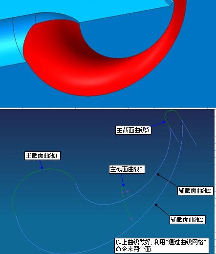

发表于 2009-10-22 14:05:56 | 显示全部楼层 来自: 中国上海
我说下我的方法
beyond2009 + 3 应助
