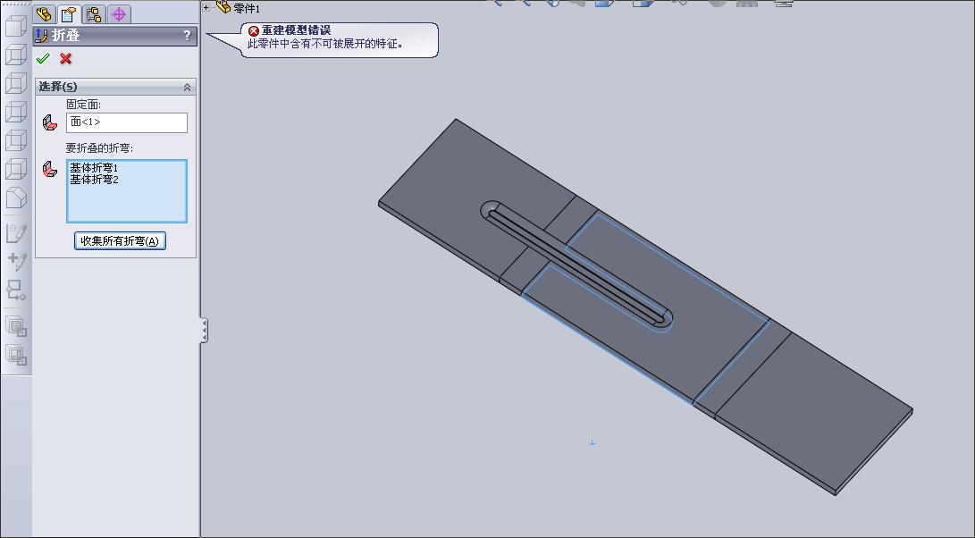

34.JPG 7 y6 U+ W- B* A$ h+ w8 q- [5 J5 G
请问为何我不能折弯回去

发表于 2009-10-20 23:17:09 | 显示全部楼层 来自: 中国上海
SW中的钣金件必须各处等壁厚,切槽后,模型各处就不是等壁厚了,当然折部回去。

发表于 2009-11-15 11:57:48 | 显示全部楼层 来自: 中国北京
你这里特征树也不提供一个,都不知道你是不是用钣金模块做的.6 u. l# w+ ?& V1 y$ W- d; Z0 X0 |3 }' d
而且是的话,你的这个凹是用成型工具做的还是自己切除拉伸做的.) K3 q! r' C8 R9 i& {6 M# _
都不知道0 \  a% E7 h) O; g5 `  _; T( R
2 I/ ]( {- Y+ N1 E( `
反正你得多提供点信息.
