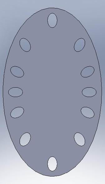

初来三维网,来一个椭圆阵列请大家多多关照) X' l8 o- S( q" B7 {& B

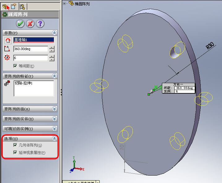

平时我都是用线性阵列处理这种图的,原来圆周阵列也可以用到椭圆上,07版的不知道能不能办到?

 楼主| 发表于 2009-10-20 21:07:10 | 显示全部楼层 来自: 中国江苏泰州
网速慢,怎么上传了两张,怎样修改,谢谢
. M$ G/ y7 x  W' r; R越改越多了  _% C' [- f8 ~2 R, k0 w( A, {
终于改好了
9 O& C( }. _9 W3 I4 @/ G; h/ `. V( u1 b" L# Q  P
[ 本帖最后由 ZHYJ96 于 2009-10-20 21:25 编辑 ]

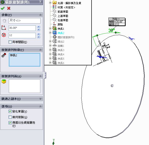

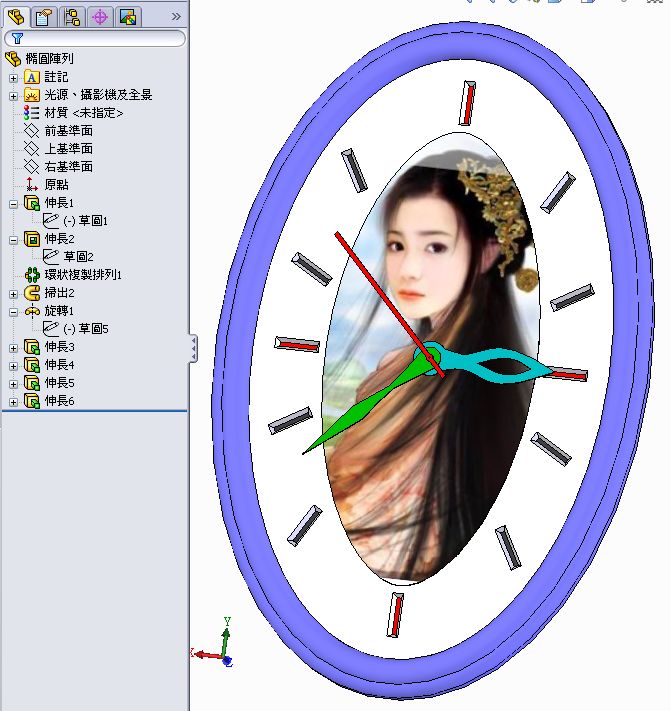

发表于 2009-10-21 09:26:54 | 显示全部楼层 来自: 中国山东威海
http://1顶顶楼主的帖子,可惜我没有美女图片啊呵呵
发表于 2009-10-21 09:27:51 | 显示全部楼层 来自: 中国广东惠州
原帖由 非洲蝙蝠侠 于 2009-10-21 08:34 发表 http://www.3dportal.cn/discuz/images/common/back.gif
; e& |; c2 X3 D& F. I
1 B5 j" R. I. X明显不是,我们这行有美女吗?
$ x% }% \/ |( g- n通常美女不必幹我们這麼費腦的工作
; ^" J# m. w$ N: t3 L" T' }不過樓主很有心給大家輕鬆一下5 K: @; Q, v! Y" i4 _1 A
這個作法是原周變化草圖陣列
; u- ^0 R$ C" r% m7 t我也來個美女
3 ]9 d, x% \; J9 P& |5 e- G: l7 P: ^9 b colok1.jpg

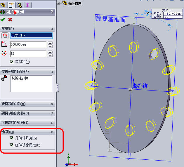

发表于 2009-10-21 11:09:46 | 显示全部楼层 来自: 中国河南洛阳
我咋做不出呢,我用线性阵列可以做出一些,但是圆周阵列就不行了,和像danilso大师的选项不一样呀。
线性阵列
线性阵列
圆周阵列
圆周阵列
发表于 2009-10-21 12:03:59 | 显示全部楼层 来自: 中国广东惠州
變化陣列不能選軸要選角度尺寸.

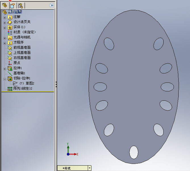

 楼主| 发表于 2009-10-21 12:33:08 | 显示全部楼层 来自: 中国江苏泰州
提高难度等级
发表于 2009-10-21 12:57:16 | 显示全部楼层 来自: 中国河南洛阳
楼主水平就是高 ,数字也能随阵列变化,高啊:good
发表于 2009-10-21 13:37:40 | 显示全部楼层 来自: 中国河南洛阳
danilso大师,我用了角度尺寸做阵列还是出不来效果,选项还不一样,我用的是07和09版的SW,都不行,不知道问题出在哪里

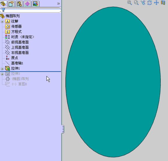

发表于 2009-10-21 16:00:10 | 显示全部楼层 来自: 中国山东威海
原帖由 ZHYJ96 于 2009-10-21 12:33 发表 http://www.3dportal.cn/discuz/images/common/back.gif& h9 l/ n9 s" c( q+ H, Y2 K, ^! p" X
1470670
4 t5 f1 f  Z2 j+ B+ p
没头绪,楼主给个提示可以吗
发表于 2009-10-21 16:13:44 | 显示全部楼层 来自: 中国山东威海
原帖由 lystar 于 2009-10-21 13:37 发表 http://www.3dportal.cn/discuz/images/common/back.gif& f$ N1 Q. l+ S' B9 w
' ^5 S/ W+ e" X) P" L
要决是随形阵列,使用随形阵列时不能选取等间距这个选项
" u- N' T. _2 o# i" N' c4 y同时要先在原草图中建立起适当的约束,确保草图能够实现目标实体中的各个位置的变化然后即可
发表于 2009-10-21 16:19:21 | 显示全部楼层 来自: 中国浙江杭州
还是没学不会,原文件发个看看,我这显示弧度,没角度哦,是什么原因?
发表于 2009-10-21 16:55:13 | 显示全部楼层 来自: 中国河南洛阳
原帖由 jin锦圣 于 2009-10-21 16:13 发表 http://www.3dportal.cn/discuz/images/common/back.gif
1 Z) S& z0 O: [. h2 @# @* S/ d) u' ?2 c0 J7 o+ m) r( g" Y4 Z* s
  w0 t7 O, B/ b' _/ F( D$ w同时要先在原草图中建立起适当的约束,确保草图能够实现目标实体中的各个位置的变化然后即可
4 x0 W- h, u5 B/ V6 K
我按照你说的取消等间距选项,可是还不行,因为圆周阵列选项里面没有“随行阵列”或“随草图变化”选项(见14楼图),不知道是不是我的SW09软件安装的问题,真郁闷。8 ^  q  y; r' v. R: M
& L1 M) P1 Z( A# r4 N& P) U! w[ 本帖最后由 lystar 于 2009-10-21 16:56 编辑 ]

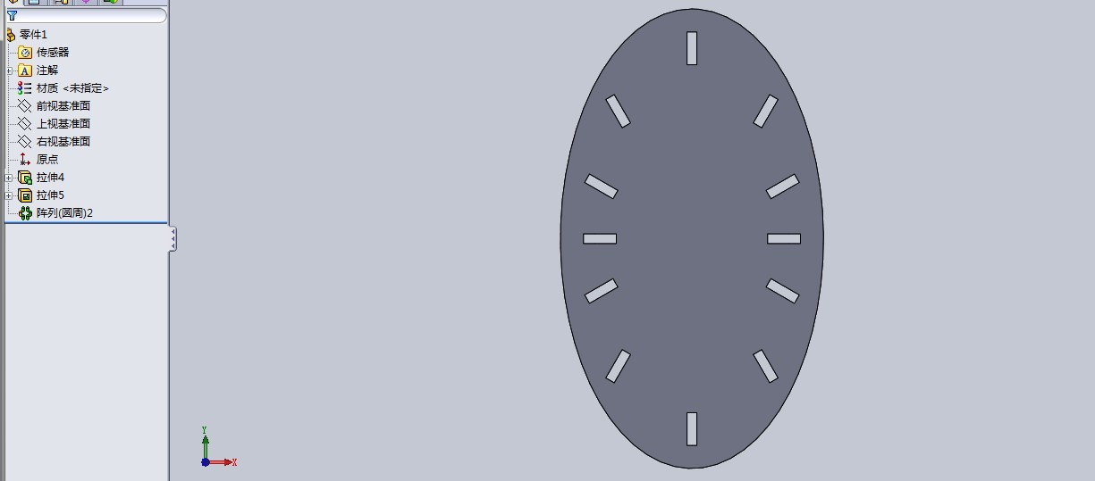

发表于 2009-10-21 17:56:36 | 显示全部楼层 来自: 中国山东威海
上传文件09版本的,我表达的不太清楚,你看看文件研究一下吧
零件1.rar
95.95 KB, 下载次数: 139

发表于 2009-10-21 19:51:11 | 显示全部楼层 来自: 中国河南洛阳
圆周阵列还是不行,我还是用线性阵列画吧,也能达到这个效果。。
