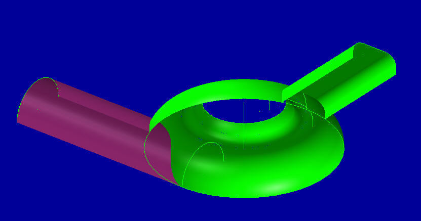

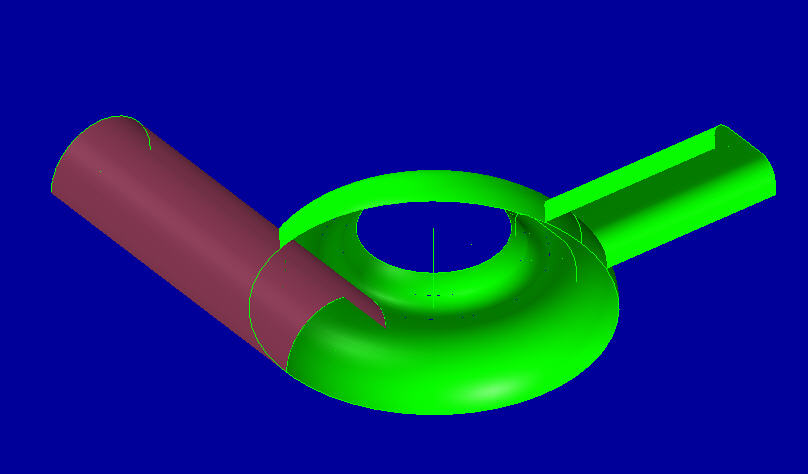

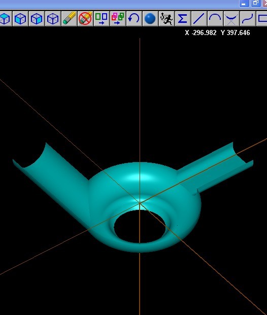

如题,原两曲面是图1,想通过修剪得到图2的结果,但怎样做只得到图3的情况,红色相交的部分不能进行切割,原因在什么地方。

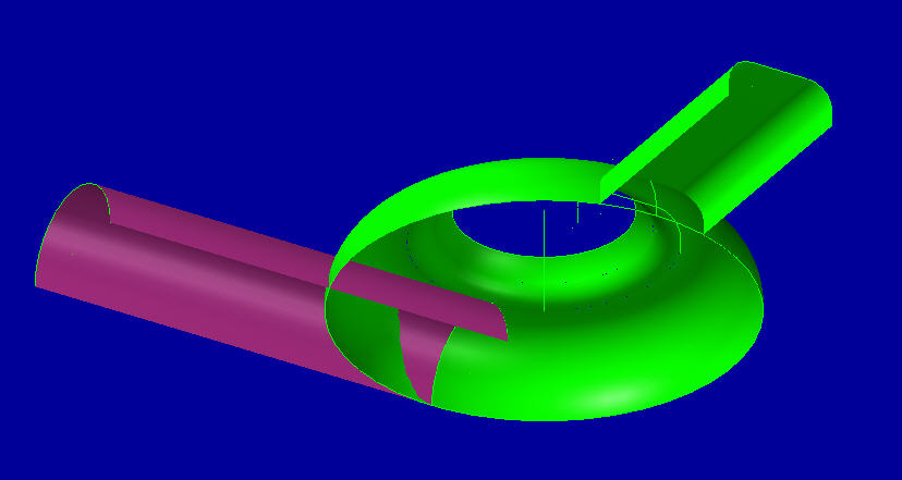

发表于 2009-10-20 23:49:22 | 显示全部楼层 来自: 中国安徽蚌埠
再用相交线剪切曲面就出来了。可以不必做曲面间的剪切,而是直接用做相交线就可以剪切出来了。试试看,应该可以的。

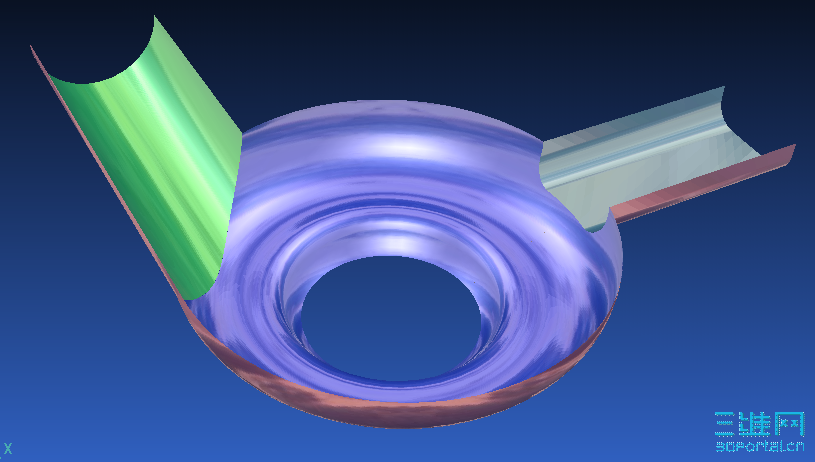

发表于 2009-10-21 02:50:09 | 显示全部楼层 来自: 中国广东东莞
这个效果怎么样?
发表于 2009-10-21 08:09:11 | 显示全部楼层 来自: 中国广东东莞
回复 3# 少帅B 的帖子
做的不错哦,用9版的好像没有这么漂亮
 楼主| 发表于 2009-10-21 12:21:25 | 显示全部楼层 来自: 中国广东中山
我用10.0版,我试了下是系统的公差问题,把系统公差改为0。02就可以了,或者在“举升”时串联的方向从左指向右边就可以了,再或者把半圆移动下0.001也可以。

发表于 2009-10-21 16:04:54 | 显示全部楼层 来自: 中国广东东莞
这很简单
我用的是9.1,只要先Untrim了再用两曲面修剪,就很好了,
