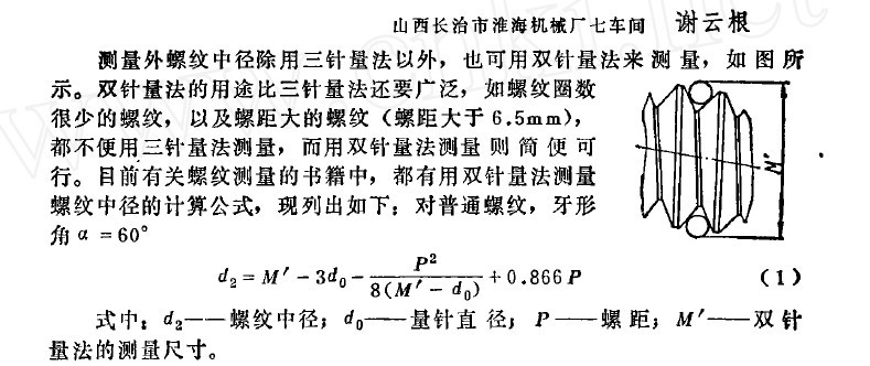

我们检测螺纹一直是用螺规的,上次我们帮老外做了套零件,我看他们验收的时候检测螺纹是用两根量针的,我查了下书,只找到书上有三针测量的方法和计算M的推导过程,没有双针测量的.我们现在要做4套零件,上面有M930×8的螺纹,我也想用量针来测量.我找了些论文看了下,我看上面说螺距大用三针不好测量,我想用双针测量,刚才找了下,只找到这篇文章,我想知道他这公式是怎么推导出来的,三针法是使量针与中径相切,那双针是什么原理啊,双针测量的量针直径怎么选?M怎么来计算啊?

看了几本书,也是没有推导过程的,这个公式的推导应该是完全的几何关系,自己试试看吧。; @6 N9 V" e, r1 B; y
《计量技术初级教材  长度计量》这本书上讲的多一点。测量原理、测量方法与三针法是一样的。量针直径的选择也应该是一样的。

我刚看了《机械工程师手册》关于螺纹测量讲的差不多,米制螺纹(a=60°)梯形螺纹(a=30°),1 g, g, J& Y; z8 K+ R" [5 o7 H! a
米制螺纹、梯形螺纹的量针直径三针和两针应该是一样的。M也应该一样!

买螺纹量规看看,和千分尺结构一样,只是测砧比较特殊,用的就是两针法来测量的
