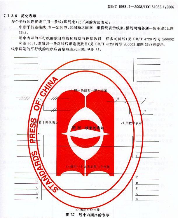

第一次接触线束图纸,看不懂,请问如何看懂线束图!希望有资料的告知一下,谢谢
发表于 2009-10-24 23:25:28 | 显示全部楼层 来自: 中国吉林长春
下面这段国家标准的摘录,可供参考。; M+ {* r+ f7 |& ~, n( J4 @
