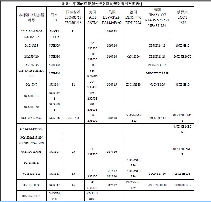

# K% _) i  ?# `- }! }0 }# @/ }* j  p奥氏体钢 含有较多的镍、锰、氮等奥氏体形成元素,在 600℃以上时,有较好的高温强度和组织稳定性,焊接性能良好。通常用作在 600℃以上工作的热强材料。典型钢种有 1Cr18Ni9Ti, 1Cr23Ni13, 1Cr25Ni20Si2,2Cr20Mn9Ni2Si2N,4Cr14Ni14W2Mo等。

向楼主所给出的工作条件,大多采用0Cr25Ni20不锈钢又简称为2520,这是一般高温炉用金属材料,明码标价。
