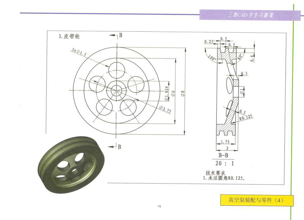

[求助] 大家看看这个图.应该从哪个角度看.才正确
发表于 2009-10-21 11:30:35 | 显示全部楼层 |阅读模式 来自: 中国江苏无锡
http://bbs.designnews.com.cn/Upload/2008/6/23/d21326a3-84f2-4ed4-8855-1749dfb13357.jpg
) k8 _/ C2 ~8 u8 ~7 K# `! j; m; J- j
$ K6 ^* X7 Y/ B; ~0 |$ J, j
, p* g0 A1 z" q0 `大家看这个图..其实是很简单的图啊...% e6 x2 D9 [# W& [5 A
3 ]' z% L9 D* L! ~6 F% E不过.我搞不太清应该从哪个方向看...
9 T, U0 N& k! v+ j" D3 j' |# ]7 \5 i+ I6 B: l6 t
就是有个1.824的尺寸,,,不知道是右边,还是左右的尺寸,搞不太清,因为不知道剖面符号算是怎么个方向盘...
1 {$ ^  P3 V3 [; {7 c
2 S, R# U7 ?% p. S) G/ l主视图又是怎么放的..侧视图又是怎么放的.
* r. Q7 ^+ ~$ g' w

发表于 2009-10-21 11:40:17 | 显示全部楼层 来自: 中国广西崇左
图中B-B处箭头方向可能标注反了。
发表于 2009-10-21 12:12:42 | 显示全部楼层 来自: 中国河南郑州
回复 1# clearsee 的帖子
图中B-B处箭头方向并非标注反了。只是实物图你没有去用空间想象,你可以试想一下:如果你把实物图的方向转180度,你就可以看明白了。 03.jpg ; r1 |! q% `/ ?4 I  n* P4 N

发表于 2009-10-22 17:21:30 | 显示全部楼层 来自: 中国湖南长沙
有个1.824的尺寸,,,不知道是右边,还是左右的尺寸?0 _' t3 J2 U8 L6 N( x
从图上看的话应该是B-B视图的左边尺寸
2005llnn + 2 技术讨论
发表于 2009-10-22 17:46:16 | 显示全部楼层 来自: 中国浙江台州
应当是凹面吧
发表于 2009-10-22 18:27:29 | 显示全部楼层 来自: 中国江苏苏州
应该是那个凹面的直径尺寸
发表于 2009-10-22 19:20:11 | 显示全部楼层 来自: 中国河南焦作
不是应该 , 就是凹的尺寸,画图的人估计不专业,剖面按图示应该画在左面。
2005llnn + 2 技术讨论

发表于 2009-10-23 08:06:11 | 显示全部楼层 来自: 中国上海
原帖由 2005llnn 于 2009-10-21 11:40 发表 http://www.3dportal.cn/discuz/images/common/back.gif
# }. {- H0 M* ^" _) h. h5 v图中B-B处箭头方向可能标注反了。
/ k- w& a0 E, X6 ^7 Q/ T" A3 z/ e5 ^$ T( D
关于B-B箭头的方向,估计这张图应该是第三角画法(第三角画法就是这么做的),因没有看到楼主图纸的标题栏,所以不敢肯定就是第三角画法。
% n5 X( M/ A9 U, _6 }" K* D% W2 g" G! T0 ~" Q6 R! ~
基于第三角画法的假设,1.824是凹面尺寸,如果是第一角画法就应该是凸面尺寸了,其实这个尺寸更应该标注到右边那幅图上去,那样就很清楚了。' h8 C4 c& ?; `

发表于 2009-10-23 08:41:54 | 显示全部楼层 来自: 中国北京
肯定的说是第三视角!因为从右边看向左边,放在左边(第一视角)和放在右边(第三视角)是一样的图形!) B/ B; N7 {' `8 T$ O
另外1.824也肯定是凹面得尺寸,如果在凸面的话这个尺寸和标注尺寸2是有冲突的,如果保证了尺寸2那么1.824是不可能保证的!如果保证了1.824的话那么你认为2这个尺寸会保证吗?
2005llnn + 5 应助

发表于 2009-10-23 10:52:30 | 显示全部楼层 来自: 中国江苏苏州
回复 1# clearsee 的帖子
肯定的说是凸缘的尺寸,俯视图中没画出带轮槽处的虚线,肯定的说是用3D软件画的导入的软件自身的平面图中(当然CAD也可以用布局画出上述效果,但是如果是用CAD画的,那么平面图肯定会出现带轮槽用虚线表示,而图中没看到,可以猜测出画图人用3D软件画的,被设置了视觉样式),所以凹处在平面视图中是看不见的,也就是说如果存在的话,应该是虚线,所以楼主说的直径0.1824应该是凸缘的尺寸。

发表于 2009-10-23 15:29:32 | 显示全部楼层 来自: 澳大利亚
没有办法确定视角,剖面图的位置可以移动,可放在左边,也可放在右边,不能根据现有的视图位置叛段!
9 O  T! E/ U7 a8 z+ L/ q2 Z0 x& w其实就差一个尺寸,1.824应该在剖视图中给出!

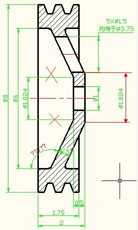

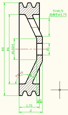

发表于 2009-10-24 07:31:15 | 显示全部楼层 来自: 中国河南郑州
回复 1# clearsee 的帖子

发表于 2009-10-26 11:28:23 | 显示全部楼层 来自: 中国江苏苏州
回复 15# machangqin 的帖子
应该是突出的直径尺寸而不是凹处,18楼的用的最原始的方法已经表达得很清楚了,2是轴向尺寸,1.842是径向尺寸,他们是互相独立的,是互不影响的,如果仔细分析一下,平面图没有用虚线把带轮槽表示出来,而图上标出了1.842的位置,而你所说的凹处的位置其实应该用虚线表示出,但是选择的视觉样式不同,这样就可排除的出1.842的具体位置了。

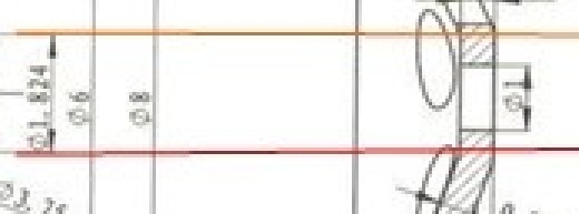

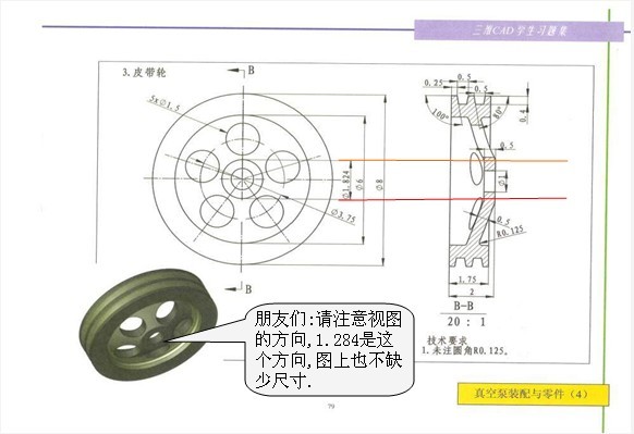

发表于 2009-10-26 11:36:58 | 显示全部楼层 来自: 中国北京
回复 22# mgf123 的帖子
这种产品应该是铸件,外圆面还要加工,要达到保证2这个尺寸!) w) A; H$ |8 A; I+ _% w3 C
如果1.824是外圆怎么能两个都保证呢?3 d# o! e% m, u4 P
18的图我放大给你看一下!

发表于 2009-10-26 11:53:11 | 显示全部楼层 来自: 中国江苏苏州
回复 23# machangqin 的帖子
这个零件如果是铸件的话,可以保证的,军品的很多就是精密铸件,肯定会有余量的,我们只要找准孔,然后用心轴定位,在用设备去保证,稍微精密点的机床就可以,你再仔细看看你的放大图红线,是不是斜的?当然我对上图做出的判断基于图的本身,只用看看正视图有没有轮槽--用虚线表示就可以判断了,你现在考虑的是加工问题了,不知道这个图纸的设计本身有没有问题,我只身针对我们所讨论的到底是在凹还是凸出。

发表于 2009-10-26 12:01:57 | 显示全部楼层 来自: 中国北京
回复 24# mgf123 的帖子
有余量的话一加工,要吗保证2,要吗保证1.824,对于这图不知道18楼怎么做的! 不好意思!
  H4 S. m5 X) E  E$ |4 T如果在标注1.824加括号的话可能说明是凸面。2 w: y/ x3 a* |+ N; u
对于这个问题,我认为是凹面得!
