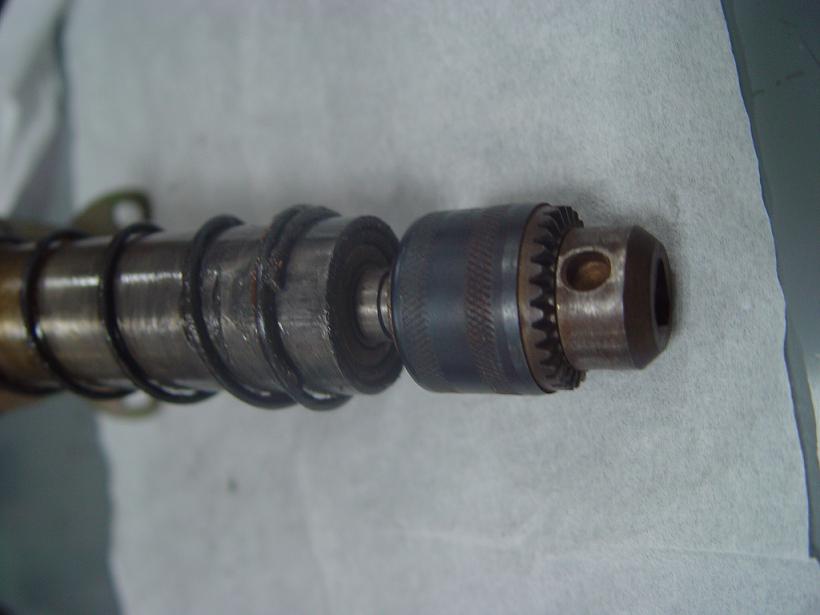

最近有个小型钻床的电机转起来没劲了, 经常因此停机。
3 m" {$ K4 C" o
" C0 q7 a6 a5 n【问题1】,
! Q0 D  y  X& Z7 K0 Z$ e# w6 c请问一般是什么原因造成? 和电机内线圈有关吗? 如果想维修,好不好修?如何修?
6 p, K# k% {. e$ d/ O. q* j5 j3 |3 Y2 k" f0 ?9 G2 L5 f
送厂家肯定是不可能了, 因为是美国货。国内无相关服务。
' Q3 ~' z0 v3 l/ b8 C2 h

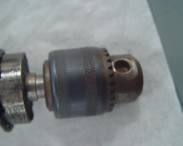

9 v) b' J! H. ~  C  x$ k【问题2】3 @- `% ]4 y: |# _6 G: _
如果拆卸夹头, 如图所示。
" v/ u9 _  a: u" V) o
& c- A5 B2 d" U% L  r$ |" o谢谢各位回答。
发表于 2009-10-21 13:45:31 | 显示全部楼层 来自: 中国浙江台州
拆夹头,你看看你那个夹头的连接状态是锥度连接还是螺纹连接。,  锥度连接敲一下就可以卸下夹头!!~要是螺纹的。。。。可以把主轴固定住,反向敲看看  可不可以让螺纹松开!!~~
 楼主| 发表于 2009-10-21 14:45:27 | 显示全部楼层 来自: 中国江苏南京
原帖由 285169472 于 2009-10-21 13:45 发表 http://www.3dportal.cn/discuz/images/common/back.gif8 g' C  R+ f/ l
5 L& S& f" R/ }+ O' ^+ H9 {$ P: U  Y8 f' J
好像是锥度的? 但敲夹头端不下来5 h# D* J9 i  L3 `
+ p" n# V: X# C7 i9 e! y如果是螺纹连接,一般是不是和底部的转盘轴连接在一起的呢?

发表于 2009-10-21 16:07:10 | 显示全部楼层 来自: 日本
确认电机电源是否正常(缺相、欠压等),轴承润滑是否良好,如果是线圈问题,也可以维修的。+ X6 y/ R3 }' Z0 b+ P; D- q/ o
此类钻夹头多是锥柄联接,如果取不出来,有可能是生锈了。

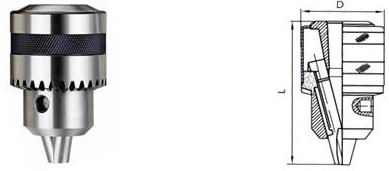

发表于 2009-10-21 16:10:09 | 显示全部楼层 来自: 中国山西太原
这种夹头内孔一般是工具圆锥孔,莫氏锥度居多(见下图)。一般是圆锥过盈配合,是打或压上去的,可以用锤子和铜棒打下来。9 K, P, R/ a1 V' ^7 [4 M& [, k
( u2 Z3 t. g% u7 X  @; a( l5 A$ q1 n

回复 7# CENBAOYI 的帖子
用锤了或铜棒敲就行,我这上两天就拆了一个!

原帖由 gaoyns 于 2009-10-21 16:10 发表 http://www.3dportal.cn/discuz/images/common/back.gif
  ~$ C: s( S7 @" \5 M9 z- Q, x4 Z! F这种夹头内孔一般是工具圆锥孔,莫氏锥度居多(见下图)。一般是圆锥过盈配合,是打或压上去的,可以用锤子和铜棒打下来。
0 y$ g2 H3 R) Z( `# B8 F7 a1 v# ?
) m9 R5 U' h' g2 A( P' `/ \& H7 a; r谢谢你提供的图片。: i/ J# O$ `6 E) O( D2 @
