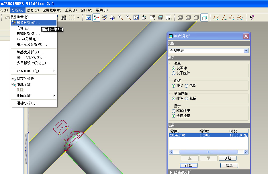

如图,在组件模式下,使用分析菜单,打开模型分析/全局干涉/快速检测/计算/效验。在结果栏中会显示干涉的体积,视图中紫红色表示干涉的部位。
