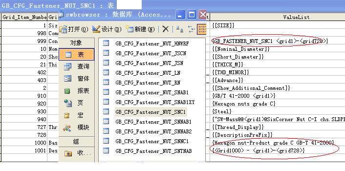

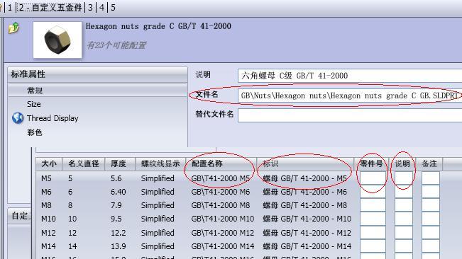

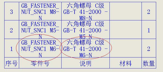

SolidWorks自动生成的材料明细表中,标准件的零件号和说明的内容令人不满意,总需要更改。怎么办呢?方法如下,基本能对症解决。1 |, W/ c/ e" u  J8 q% V
1,在ToolBox配置中、每种规格的零件号和说明后面添加自己想要的内容。这种方法灵活,能满足自己细微的需要。
1 m/ C0 O8 B  @7 k( p6 I2 y' S   现在,你动手在ToolBox配置中添加了自己需要的内容了吗?觉得累不?显然、第一种方法的工作量比较大。不知你是怎么觉得,反正我是接受不了的了。这不,我又找来了第二种方法。5 C7 g/ C/ c- A  q( o% D

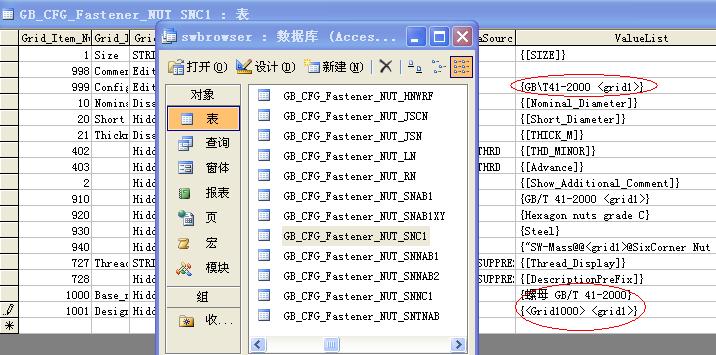

2,将ToolBox配置中的配置名称改成自己需要的零件号,标识改成自己需要的说明内容。更改步骤如下:
" Q8 E" g2 f- a! E   a,运行SolidWorks Data\lang\English中的swbrowser.mdb。
; D" L3 C6 X+ e5 L( S4 \9 b4 C   b,选中你要更改的标准件的配置表打开它,将相应位置上的内容更改成你所需要的。

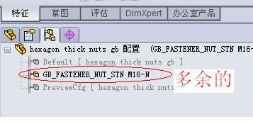

, n8 ?1 H2 L  T   c,如果打开该标准件的文件,你发现有一些多余的配置在里面,请将它删除。他们可能会对你的修改产生不良影响。2 d3 a: R% W* f( c" I

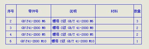

效果怎样,你打开个工程图做材料明细表,马上能见分晓。

 楼主| 发表于 2009-10-22 12:43:00 | 显示全部楼层 来自: 中国广东佛山
第一次是有点麻烦,可是一劳永逸。
