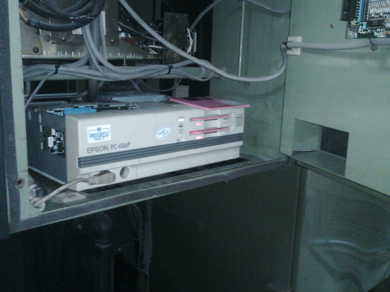

我的A500W-E机床的电脑以前是nec pc 9801 uv11,软驱是FD 1137D很容易损坏,速度很慢,升级代换势在必行,选择一台新的,速度较快的电脑迫在眉睫,根据调查有一部份mark21的机床采用了epson 486电脑,那么我们的机床也将采用epson系列电脑,最后买的一台epson pc486-p的主机,5 E' N6 N* }0 w# |0 w+ `
http://11 g% C6 r4 R, ?0 x1 @5 y
改造SYSTEM盘获得成功,有兴趣的朋友可来信cxccad@yahoo.com.cn  G" _! B7 r4 C; ]; l* L3 O
