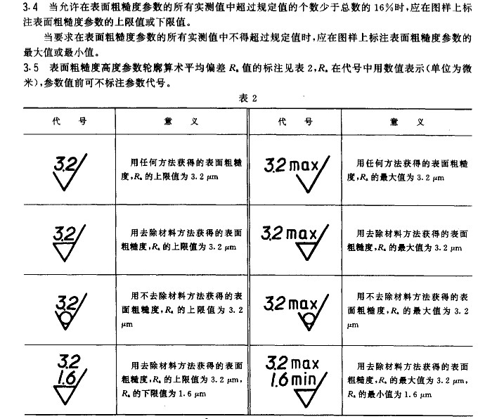

关于粗糙度的最大值和上限值有什么区别?
' q4 ]" r# f4 g, h# S0 j5 N8 G9 G! z1 L7 x7 D, R+ c: v
只标数字 “6.3”时候,表示Ra的上限值是6.3μm;
2 r- J# f( D1 R  {3 R当标“6.3max  1.6 min” 表示Ra的最大值是6.3μm和最小值是1.6μm;
; S3 H8 G2 R: i% _2 t' e2 f, ?那么请问     这里的最大值和上限值有什么区别?

发表于 2009-10-21 17:53:02 | 显示全部楼层 来自: 中国山东烟台
机械中表面粗糙度Ra的上限值和Ra的最大值:不是一个概念
: E# p; s6 \/ b* ~, f- T6 u$ Q
' y; M6 H$ _+ u/ L
: r+ l$ V; f& p( x) e  |/ ]表面粗糙度Ra的上限值:是说允许表面粗糙度Ra的实测值超过该上限值,但只允许少于占总实测值个数的16%的实测值超过该上限值.
' i0 U" t! |1 O4 i4 e3 i" B; i8 F' Q4 G" [7 q
+ t" z$ l4 |  {. w
表面粗糙度Ra的最大值:是说不允许任何一次的实测值超过该最大值.
天际孤帆 + 5 鼓励技术交流

楼主所提的问题在GB/T 131-93《机械制图 表面粗糙度符号代号极其注法》(第3.4条)中有明确的规定,就是5楼朋友说的意思,见贴图。$ F6 R5 [! z7 _2 Y! y9 [$ |2 ^
* n( b4 x$ o$ r( c) G* r
但是,在新标准中不是这样GB/T 131-2006《产品几何技术规范( GPS ) 技术产品文件中表面结构的表示法》中不再是这样表示了。
天际孤帆 + 3 谢谢贴图说明。
发表于 2009-10-21 23:29:42 | 显示全部楼层 来自: 中国江苏常州
看了7楼的资料,理解的清楚了。
