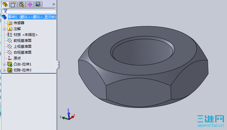

楼主什么意思啊?锁母的圆角直接用旋转切除就可以了。另外一个直接倒角就可以了。

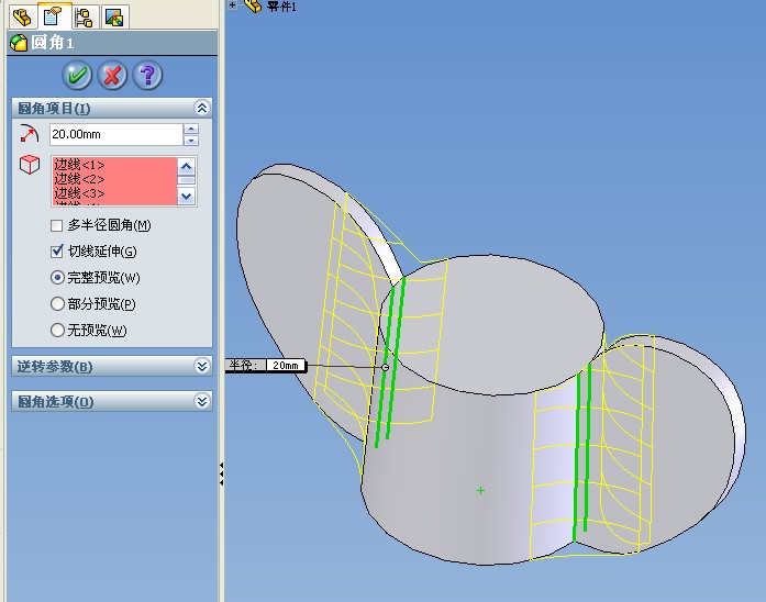

 楼主| 发表于 2009-10-22 08:23:36 | 显示全部楼层 来自: 中国辽宁大连

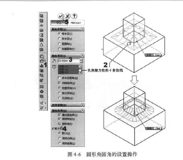

谢谢各位的帮且了,我没有说明白。应该是图4中的园角怎么画。昨天回家找资料看了一下,好象应该用圆形角圆角画一。如图。不知对否,请各位指点。
 楼主| 发表于 2009-10-22 12:30:54 | 显示全部楼层 来自: 中国辽宁大连
回复 3# lfenger2008 的帖子
对呀,我就是直接倒角的,但是做不出来。后来又在一个教材上找到上面的那个圆形角圆角作法,也做不出来

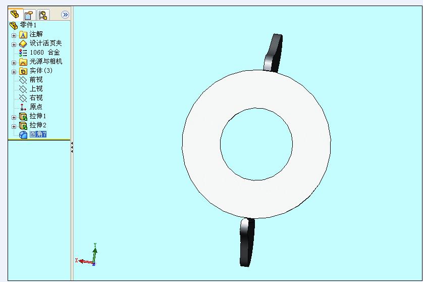

 楼主| 发表于 2009-10-22 12:39:54 | 显示全部楼层 来自: 中国辽宁大连
不是做不出来,但做出来是如下的样子。问题出在哪儿?请各位再帮帮忙。
发表于 2009-10-22 12:48:32 | 显示全部楼层 来自: 中国江苏南京
回复 11# wjiafu72 的帖子
楼主你那做的两边就没有和中间的形成一个“实体”,怎么倒角?

 楼主| 发表于 2009-10-22 13:04:25 | 显示全部楼层 来自: 中国辽宁大连
回复 12# suning0127 的帖子
谢谢你的帮助 !一语惊醒梦中人!
