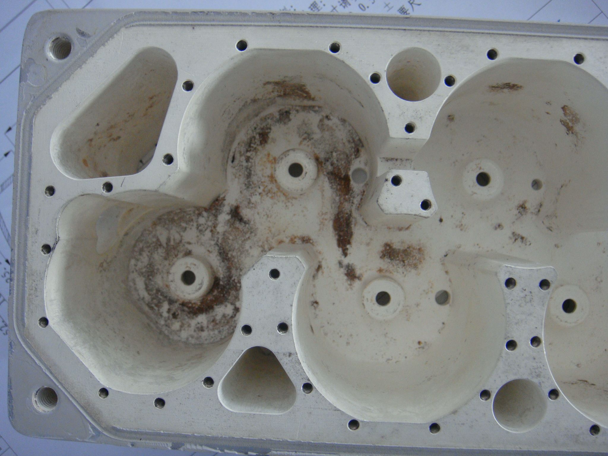

压铸铝镀银后做恒温试验,湿度85,温度85,1000小时,表面生锈,请问下是什么原因?请高手赐教下! DSC03577.JPG [localimg=350,156]2[/localimg]- N% r: \/ q! b8 C/ W

是不是镀层不均匀啊?
 楼主| 发表于 2009-10-30 17:27:39 | 显示全部楼层 来自: 中国上海
不是的呀!膜厚都在范围内。

发表于 2009-11-2 11:09:26 | 显示全部楼层 来自: 中国江苏常州
两个原因:' d4 M: q( e' l- O9 w1 f" c/ o
1.压铸铝表面有孔隙;
: {* _0 h( i5 _6 Z2.镀银层不致密,有孔隙;
5 q9 g% W8 E: B/ [" F建议:进行相应孔隙率检测。
: x! S8 G( x% s) t1 j从你的图片看来,镀银好像不是很好,颜色不够白,比我们做的可差远了。我们做的通信行业的压铸铝件镀银盐雾试验都没问题。

发表于 2009-11-18 16:10:27 | 显示全部楼层 来自: 中国上海
回复 5# zxgwenxin 的帖子
请问一下,镀银的颜色不够白一般是什么原因造成呢?
