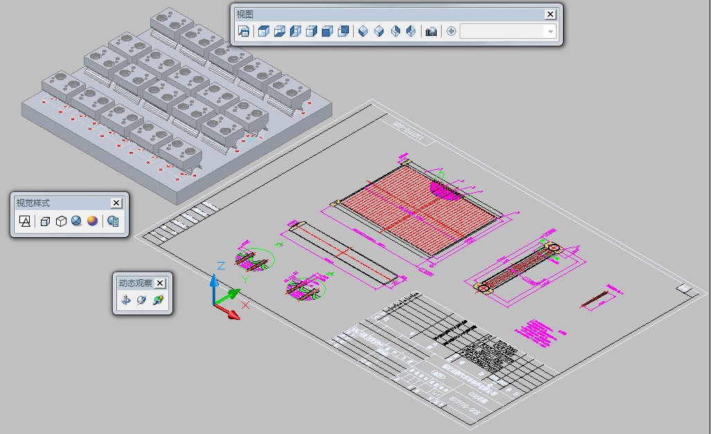

里面有三维图和2D工程图。不知道怎么画的?谁知道,做好出个视频教程。

一、先将您的视图的轮廓线转变为聚合线,使其成为一个封闭的线段。* W- T. W, X! o7 F9 w3 h
二、利用『挤出』指令,将此轮廓挤出你要的高度。
: R: m9 F; V# W$ H三、接着挤出您图面上的圆孔。
- V) r" f# Z2 {8 J, d四、利用布尔运算的差集,扣除这些圆孔。; a* U" Q( p6 R% D3 M
五、大功告成啰~

GIF录像我这电脑好像不行,帮你简单的说明一下了!
7 E" _% J2 K" o8 }9 C其实就是选择观察的视图关系!4 Q+ Z  Z( `( Y" h

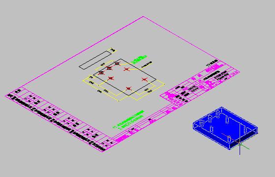

你吧所有的图都画在xy平面上 包括三维和二维 3 J6 ]/ O. s7 N5 c; U
然后切换到轴测图不就是这个样子么?
