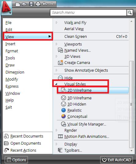

发表于 2009-10-21 17:08:36 | 显示全部楼层 来自: 中国台湾
" \/ Y6 B6 A  ?* i. c- |
我猜应该是『视觉型式』的问题吧~
+ p. u5 e. o2 f  P# \: Q, T3 s8 M: C5 G5 a% P
您将视觉型式变更为二维线架构,应该就可以了。  z. N  `% V+ g' g' X1 S
6 T6 s* h# t, ^. X! f( D/ L
您试试看吧~~

发表于 2009-10-21 19:05:35 | 显示全部楼层 来自: 中国台湾
原帖由 sundavid 于 2009-10-21 18:01 发表 http://www.3dportal.cn/discuz/images/common/back.gif
9 u. R0 R# F+ f. X) Z这是哪个工具栏啊?还是E文的。
6 F! Z  Z/ Z0 }3 V
2 r/ f6 _( t9 z( ^; ^! U0 f# ^7 C( J这是AutoCAD 2009英文版。
, A. y; @. F& A! S
8 F& H7 u9 C& d
" Z  y/ I6 l8 q, R' B- F/ `
- l0 A* ?) s% f, ~& b& ?
9 n. d( h2 E( O9 B/ A6 e4 r
您也可以在命令行输入vscurrent后按下Enter' O) w* C0 W2 @& `& m8 E( P" x
则命令行绘出现2 c% G& u- K  E" {: `
输入选项 [二维线框(2)/三维线框(3)/三维隐藏(H)/真实(R)/概念(C)/其他(O)] <二维线框>:: P# }; z1 F2 v( n! H/ ^
您在命令行输入2~就可以了。4 H: K5 ^/ y4 R" x$ v: s# ^) M6 m" j
8 F) E  o. J* k$ Y
7 W; [+ _3 z% \& b9 S
希望对您有帮助…..

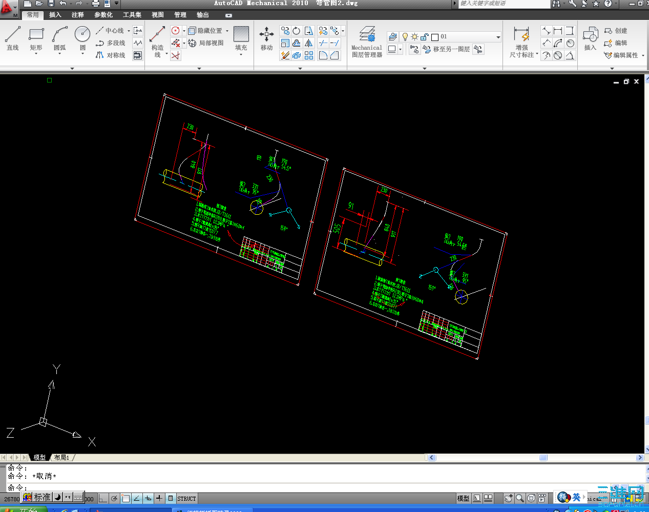

 楼主| 发表于 2009-10-22 09:35:11 | 显示全部楼层 来自: 中国北京

发表于 2009-10-22 09:56:41 | 显示全部楼层 来自: 中国北京
回复 6# sundavid 的帖子
我的是07的,应该是“视图”----选择“俯视”!不行的话,你选择其他视图看一下!8 Z! P3 f4 D- r) d8 V
( c  ^7 X, |; w$ r) ?; }不然你保存我能打开的版本,发上来大家帮你看一下。3 X/ S& N( n9 k' G3 H4 j. v- l( v% J

 楼主| 发表于 2009-10-22 11:43:37 | 显示全部楼层 来自: 中国北京
谢谢楼上各位!特别谢谢Mr machangqin。解决了。
