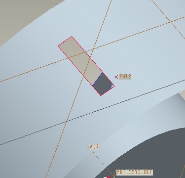

草绘了草图,然后投影曲面上,这个怎样可以在,投影线上切割呢,把它做通????

先选曲面,再用修剪,选投影曲线。
 楼主| 发表于 2009-10-21 19:13:40 | 显示全部楼层 来自: 中国广东广州
我做出来了,谢谢 你啊

像这种东西你直接拉曲面切掉就好了,不用投影的。2 e$ b+ `1 x1 n, g1 A
& H2 F4 ]+ f2 ]& F  _- ^0 V3 B% h
太麻烦。

同意楼上的,直接切就OK了

2种方法都可以的8 ?6 r; w- B5 g" |& {
1,直接拉伸切除5 w0 g# I4 Q! Z! R( o* N  }6 T2 Z
2,画曲线,投影到曲面上,来切除
