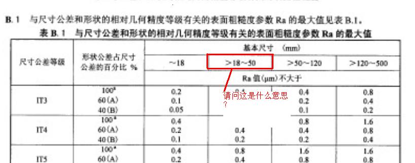

在下图中? “>18~50”是什么意思??   表示该尺寸“大于18小于等于50”是这样么??? 请教!!!

表示该尺寸“大于18小于等于50”是这样么???1 y6 T% I- k7 t& ~# X6 |% |
当然就是这个含义了。
发表于 2009-10-21 18:50:44 | 显示全部楼层 来自: 新加坡
基本尺寸的范围啊!
发表于 2009-10-21 19:21:32 | 显示全部楼层 来自: 中国江苏苏州
同意二楼的意见,表示名义值介于18到50之间!
发表于 2009-10-21 20:55:25 | 显示全部楼层 来自: 中国四川自贡
就是大于18小于等于50的意思,2楼正确

 楼主| 发表于 2009-10-22 08:09:54 | 显示全部楼层 来自: 中国福建厦门
谢谢解答,理解了!!!
