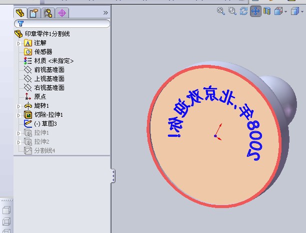

请问截图的文件中的文字是怎样起旋转样的,拜托了,这是教材上的零件图,我一起传上来。

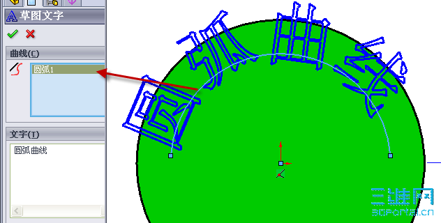

草图 文字基准线用 圆弧呀
发表于 2009-10-22 06:54:53 | 显示全部楼层 来自: 中国浙江嘉兴
如楼上所说,贴图如下
