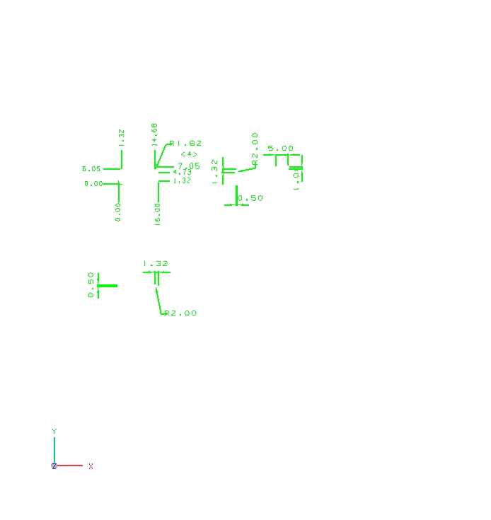

請問一下 這張三視圖 要如何 長成實體

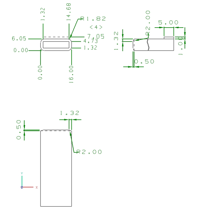

這張   請收看
 楼主| 发表于 2009-10-21 19:57:35 | 显示全部楼层 来自: 中国台湾
剛剛放錯張

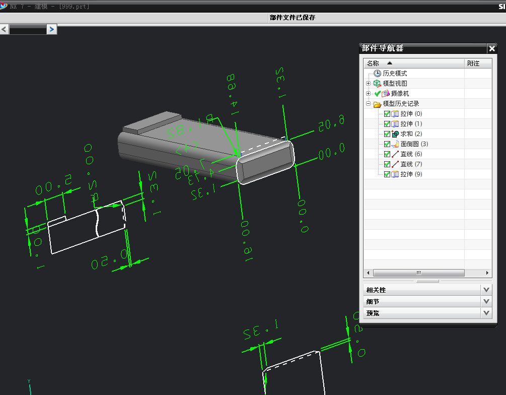

你的图纸缺尺寸,只看图片,做不出,还有最上面的虚线什么意思?我做了一下,你看是不是?

 楼主| 发表于 2009-10-22 08:59:42 | 显示全部楼层 来自: 中国台湾
重點是 上面導全周導2R  你這樣導 有殘料.....
