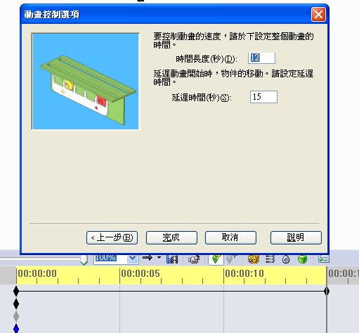

我刚才做了一个动画,当用动画控制器来录制时,发现动作好快,根本看不清楚动画的细节,不知道怎么更改时间的设定
发表于 2009-10-22 10:45:09 | 显示全部楼层 来自: 中国广东惠州
在如圖處調整
6 E( n5 p2 X- k* l  v2 ^$ a gun3.jpg ]
. W% t3 Z5 v" v0 j. ` gun1.gif % z/ I9 G- }9 o4 m: ^  r
发表于 2009-10-22 10:46:53 | 显示全部楼层 来自: 中国北京
3楼说的对,就是开向导然后就让你设置起始时间还有爆炸视图时间
发表于 2011-11-3 11:57:44 | 显示全部楼层 来自: 中国湖北十堰
谢谢3楼,终于明白了。
