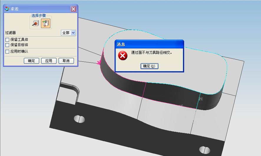

我拆铜公想求差。老是跑出这样的警告,请高手解答
发表于 2009-10-22 07:30:21 | 显示全部楼层 来自: 中国广东江门
大侠,把公差放大点行不?再不行传个PRT上来大伙给你看看!

 楼主| 发表于 2009-10-22 09:04:28 | 显示全部楼层 来自: 中国广东深圳
图档在此,希望知道的说下

 楼主| 发表于 2009-10-22 22:41:54 | 显示全部楼层 来自: 中国广东深圳
老大,你应该告诉我那是怎么回事呀,我要的是为什么会出现这个情况呀

 楼主| 发表于 2009-10-23 05:57:52 | 显示全部楼层 来自: 中国广东深圳
你是做盒仔求差还是用线拉伸实体呀

发表于 2009-10-23 11:44:57 | 显示全部楼层 来自: 中国上海
出现这样的情况。
& p& h; {3 ^9 q/ k$ i4 q6 u你需要用直接建模内的偏移面命令,把需要切割的实体画大一些就可以了。
+ O" v, P% B. q# b) P* r
7 i" i9 H2 C; m" m- ^! N2 X这样就可以切割出来了。主要问题还是你的模型问题。+ B3 u& t$ R: V$ r" N2 Q" H
6 F/ n" e% ^) a; c
建议你使用几何体检查功能,检查你的模型。

发表于 2009-10-23 11:57:18 | 显示全部楼层 来自: 中国上海
模型草图看看
发表于 2009-10-23 18:36:07 | 显示全部楼层 来自: 中国广东江门
回复 9# JINYOU.90 的帖子
就以你的图来求差呀!但是我的就没有这个问题!铜公我已帮你做好!
