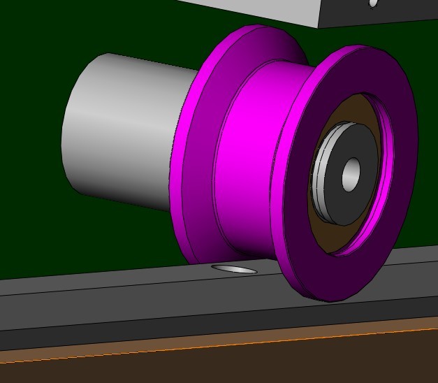

图示滚轮滑轨采用稀油润滑,用电动打油泵供油,大家有什么好的给油方式?, D# U0 U! Q+ P+ u2 i1 g
特别是当滑轨在滚轮上方的时候。2 a$ k$ N' n4 e, |0 b& T: B  ^$ u5 Z) r
4 P, s* H2 E6 N4 s. `) P
结构是中间是一移动部件,上下用两滚轮夹住。6 o2 u/ Q5 ]" G  E& y9 }+ V

发表于 2009-10-22 10:10:30 | 显示全部楼层 来自: 中国山西太原
在滚轮轴上固定一喷油咀与油泵出口管相连,向导轨喷油。或用一滴油装置与油管相连,将油滴在滚轮表面。若是空心轴就从空心中穿油管,与泵相连的油管可用软管或带蛇皮管的胶管,可与滚轮同时移动。

发表于 2009-10-22 10:11:36 | 显示全部楼层 来自: 中国北京
在设备做好之后就是这样的话,好像只有这样润滑了!8 j. C% P( t1 d
可以在下导轨开槽(槽大小、深度不影响正常工作),储油,不过这样间隔下次注油时间又不是很长。$ p9 Y# ^, x4 E! H
还可以在下导轨设计一个储油槽,边加槽过下导轨面,这样润滑方式,各种机床是这样的!

发表于 2009-10-22 15:06:29 | 显示全部楼层 来自: 中国广东广州
移动的部分带油刷进行润滑,下面还要有接油盘
/ t7 @+ R: A8 q5 |% ^0 _, T! |- V( T# R9 ~. O! W6 R. H
这样的设计值得商榷,为什么不用直线导轨或直线轴承呢?8 u/ G& H; i' E3 f% B
; f+ |) y3 ^+ }) b6 R/ G& R这种轮式卡入的方式如果有加工偏差,就不能保证两个斜面个底面同时接触,只可能是底面接触(两边有间隙,不能保证对中),或斜面接触(底面没用). j; Q  [" N& d- z% `( C0 g8 L
$ r8 I0 k" U# {" ]; ^( j) v还不如用冷轧角钢三角尖朝上,焊接后作导轨,价格便宜量又足
天际孤帆 + 2 技术交流

 楼主| 发表于 2009-10-22 17:13:41 | 显示全部楼层 来自: 中国广东清远
 楼主| 发表于 2009-10-22 17:19:41 | 显示全部楼层 来自: 中国广东清远
原帖由 gaoyns 于 2009-10-22 02:10 发表 http://www.3dportal.cn/discuz/images/common/back.gif
6 y; x+ w, }7 c2 v1 u在滚轮轴上固定一喷油咀与油泵出口管相连,向导轨喷油。或用一滴油装置与油管相连,将油滴在滚轮表面。若是空心轴就从空心中穿油管,与泵相连的油管可用软管或带蛇皮管的胶管,可与滚轮同时移动。
/ d" ~/ E& Z3 l+ @' s2 {% n* a& [% i
移动部件上面的那根导轨可直接滴在上面。但是下面的那根就不好搞了,由于速度快,可能滴在滚轮上面就被甩走了。

. p" c' q: x4 [- f: H1 l3 r是上下两个滚轮夹住中间的移动部件。8 L6 ~; t+ b3 c' ^% Q$ ?6 w
* s$ s9 o- ~' N. @
由于滚轮只是转动,导轨移动。所以不好搞。
 楼主| 发表于 2009-10-22 17:31:19 | 显示全部楼层 来自: 中国广东清远
原帖由 liweisky 于 2009-10-22 07:06 发表 http://www.3dportal.cn/discuz/images/common/back.gif: ?; c5 K+ Q4 M& y
移动的部分带油刷进行润滑,下面还要有接油盘6 W- T: {5 X0 J
/ E2 b# O. _# Y这样的设计值得商榷,为什么不用直线导轨或直线轴承呢?. V, I5 z5 E) @
5 y/ b" ?; X' P% ?' w5 j这种轮式卡入的方式如果有加工偏差,就不能保证两个斜面个底面同时接触,只可能是底面接触(两边有间隙,不 ...
) o: c/ e/ O! D4 }, h% ^" O# j, r8 R% `: @$ e; ]9 Z( I
考虑过用毛毡,油滴在上面,但又担心毛毡的寿命不长。% |" {/ b; x0 d7 L* D1 b
" ~& m; f9 f1 ~
由于行程比较长,只能是导轨移动,滑块不移动,所以不能用线性滑轨和直线轴承。
发表于 2009-10-22 17:43:20 | 显示全部楼层 来自: 中国山东青岛
加传感器控制时间,喷射式喷嘴。

 楼主| 发表于 2009-10-23 08:10:05 | 显示全部楼层 来自: 中国广东珠海
原帖由 huzi0222 于 2009-10-22 09:43 发表 http://www.3dportal.cn/discuz/images/common/back.gif
$ v. ]% R' U. P* w" ^加传感器控制时间,喷射式喷嘴。
1 [& W5 e- \# x8 i4 {
1 a3 X! K9 o3 F' \- L% s; _# K用集中润滑系统,就不需要传感器控制时间了。喷射方式不错,但回油很多。

发表于 2009-10-23 08:14:02 | 显示全部楼层 来自: 中国山西太原
回复 8# benbengo 的帖子
运转速度快就不要用滴油方式了,就用前面的喷油方式,滚轮表面只要沾上油,就可与上下轨导轨都接触到有油的滚轮表面。喷油装置根据现场情况,固定在轴头或里面均可以。
