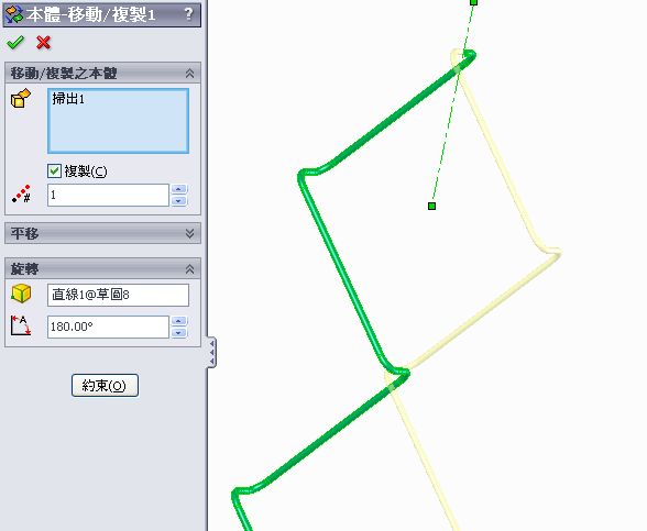

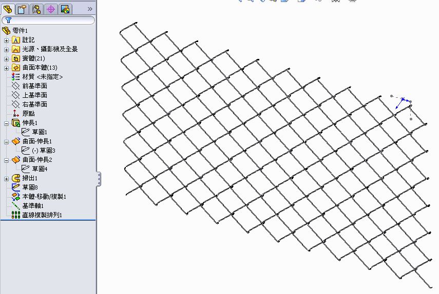

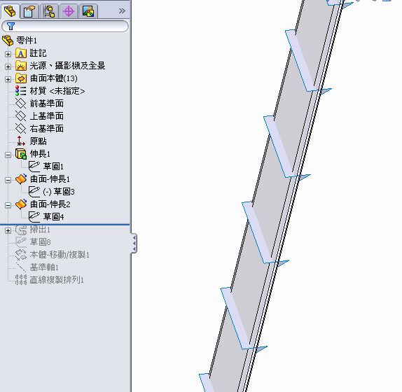

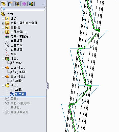

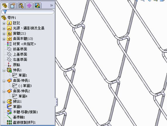

发表于 2009-10-22 12:01:49 | 显示全部楼层 来自: 中国广东惠州
$ P# E2 T8 l. ]2 v7 r3 v/ z
) p! r+ v) S! S: E% Y7 J
利用曲面交叉曲線如下作法% p5 _7 S& p* k2 C* A
wan1.jpg " s0 z, V. A7 U8 ^$ d
7 V% M0 S# l# k/ Z' j( y wan3.jpg
, k1 G# @# R2 h' u6 B, Y' A/ q wan4.jpg
