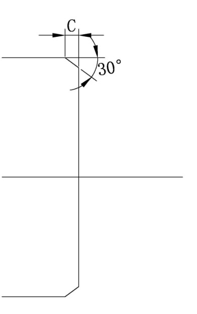

下图一的标注“C×30°”的意思是不是 下图二的意思????3 J0 q2 ^  O! @' P1 l
0 R  w* F+ p! W/ d5 i: o
我们所说的倒角长度C  是不是就是图二中标注的 C长度???
+ _) z+ U- b; S& z9 Q. O" s- t# p
4 D  y$ S, Z% q, f0 f那要是 只标注倒角数值“C”,是不是表示 角度是45°??还是表示角度可以是30°45°60°都可以???
$ v+ S4 a7 p6 p; D6 Z% n

老的图纸中C表示的是45度,但你这图纸中的C看来表示的是倒角的宽度。这样的表示我还是第一次看到的。

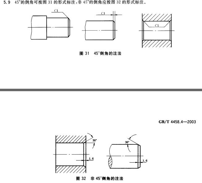

45°倒角和非45°倒角的标注在GB/T 4458.4-2003《机械制图 尺寸注法》有明确的规定啊。# o9 H0 Y8 p6 Y. y' F! Q% L: d
如果一个标注能理解成几个含义,说明这个标注是有问题的。像C×30°,可以是图二意思,也可以是另外的意思(30°在另外一边),所以不要标注成C×30°。
( t9 f( i% v' H' {0 U4 M3 ]4 w只标注C,就是45°。

3楼是正确的,30°、60°要像楼上的图32标注!
6 I3 N/ Z$ q& ^4 ~) G4 M如果在不致引起误解时,倒角可省略不画,其尺寸也可简化标注-------标注“C”。

不能用“C×30°”来表示倒角,在这种情况下只能画出30°角和倒去的边长。只有在45°时倒角的简化标法才可用C×45°。

楼主应认真看一下制图及标注的国家标准,我从事了十多年的机械工程师,从没看见过楼主的这类标注法。可以肯定的说,是错误的。3楼是正解,只有45度时才简写为C

C×30°,从来没有见过,一般是c30,表示的是30×45°的倒角.
