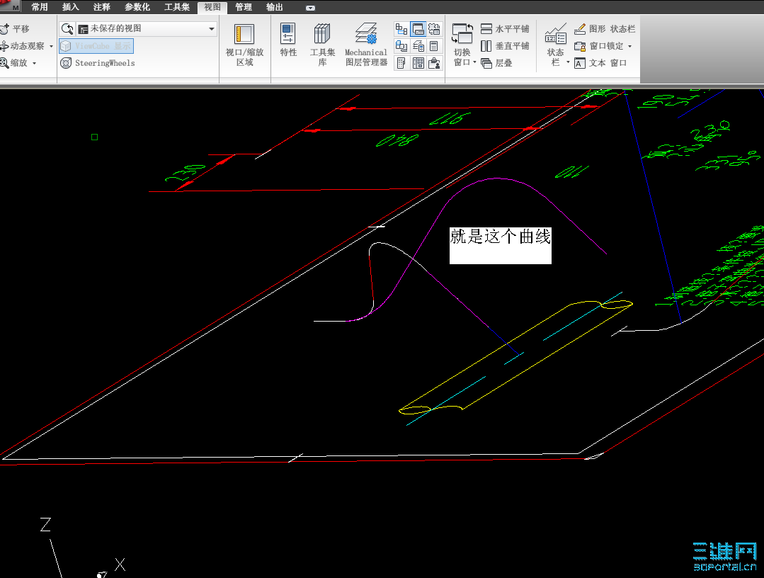

怎么把三维的AUTOCAD线条转到sw的三维草图里,打开三维草图后DXF/DWG是灰色的。1 c+ ]9 o1 z( H% [8 y

; d- G4 w; |8 O! b8 g- _确定放在哪个基准面上?放上后曲线就是平面了,失去曲线的三维实际位置变成二维了。+ J- w: [& h4 N6 S& b

这个我也试过,即使是三维CAD图,转到SW里的也变成二维图了。
