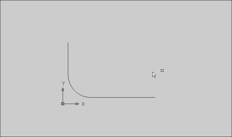

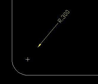

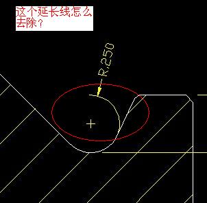

我现在使用的事AutoCAD2008 但现在在标注 半径时出现了一个问题请看下图:
; @# ]. L' W" l要是拉的长点就会出现延长线,这个要怎么去除?
+ s- M8 \" ^8 I- p4 _我以前使用的AutoCAD2004就没有这个问题!; y' I* ^6 S5 h% s, w8 S

这不是问题,是新功能。如果不喜欢,在特性选项卡中把该半径标注的“尺寸界线”(2009以上版本叫“延伸线”)改为“关”就可以了。也可以为半径标注专门设置一个标注样式,把“尺寸界线”或“延伸线”关掉。

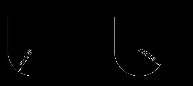

sshot-14.jpg ! o: K" y9 a9 ^$ ^0 C, x5 B
去除尺寸界线后也不是我要的那种标注,看上图。

应该是你放置尺寸线位置的问题,如下图。2008版下的标注是比较灵活多样的

应该将半径标注置于图形圆弧处,然后取消延伸线即可。

在属性里边选择移动不添加引线 即可

放置标注位置时把放置点选择在圆的范围之外的关系,选择圆的范围之内就没问题,并体会选择在圆内不同位置的区别;
