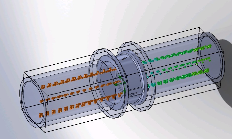

发表于 2009-10-22 17:46:19 | 显示全部楼层 |阅读模式 来自: 中国上海
我要算出管道流量如:一个直径800的管道,流动介质是水,温度是常温,入口的压力是5Mpa,我想知道这个管道每小时的流量是多少KG.如有高手有兴趣请联系:13564431390,QQ457477227,电子邮件:chen@evermarkvalve.net如果有帮助将长期合作,如果觉得报酬有问题可以在商量。

建议楼主先做流阻试验,并且测得出口压力,用SolidWorks Flow Simulation计算还真得不会。
 楼主| 发表于 2009-10-24 10:31:38 | 显示全部楼层 来自: 中国上海
回复 4# 汉月弯弓 的帖子
谢谢提醒,已经可以使用了,但还需要进一步研究。
发表于 2009-10-29 18:19:14 | 显示全部楼层 来自: 中国北京
缺少必要的出口条件。

没有出口压力条件,出口压力是多少MPa呢?
发表于 2012-8-12 20:11:37 | 显示全部楼层 来自: 中国江苏盐城
压力流,  能确定是满管流吗

5Mpa? 楼主:不太现实吧? 应访是0.5MPa才对吧?
