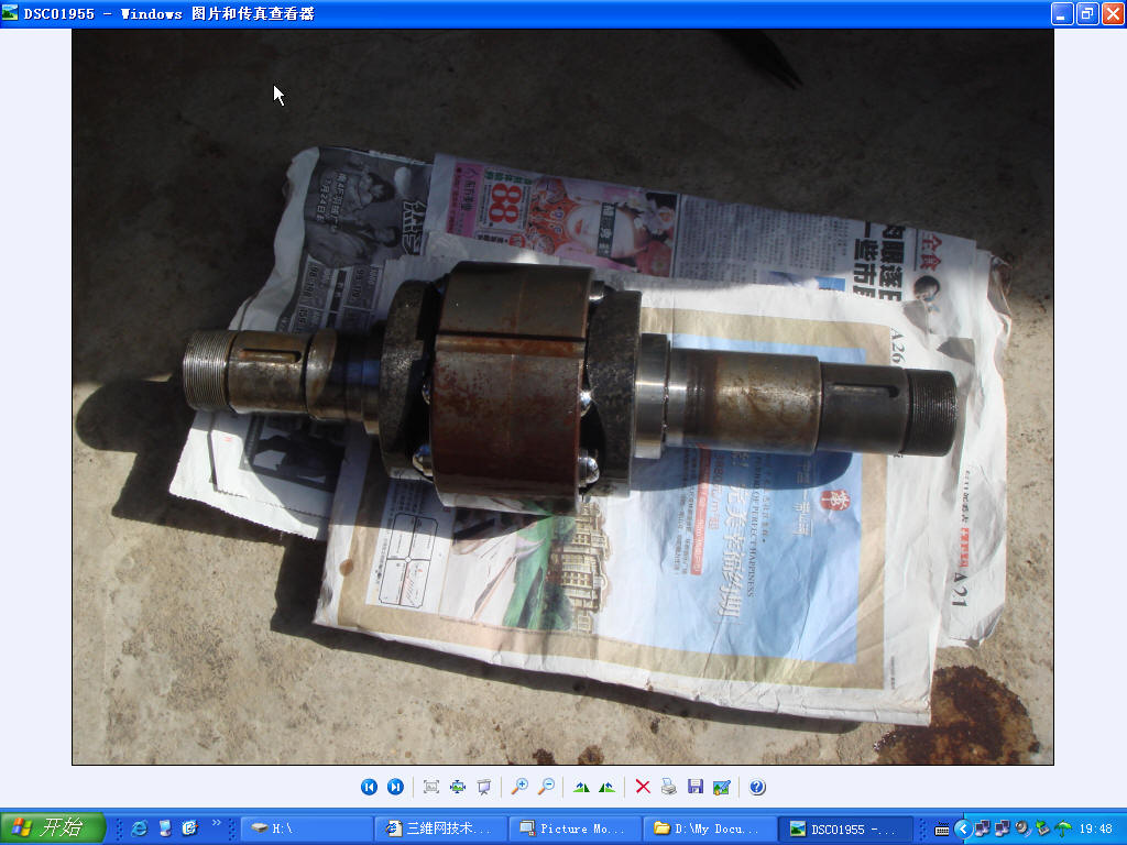

补充,马达的进出油口在轴端,中间最粗是缸体,每个柱塞孔内有两个柱塞,两个柱塞外面各有一个钢球,图中最亮的是钢球
发表于 2009-10-22 23:07:38 | 显示全部楼层 来自: 中国四川成都
多作用轴配流壳转式液压马达,现代液压装置实用技术丛书---《液压马达》中有类似马达的介绍。
发表于 2009-10-23 10:12:23 | 显示全部楼层 来自: 中国北京
3楼说的对,就是多作用轴配流壳转式液压马达。在《现代液压装置实用技术丛书---液压马达》有介绍,内容见该书225页。此书在本论坛可以搜到。# @' c( S  g1 B/ Z2 x5 o. o
元老就是元老 佩服
 楼主| 发表于 2009-10-23 13:03:27 | 显示全部楼层 来自: 中国辽宁大连
谢谢cdxwg和dayang9748两位,刚才我看了那本书,一点不错,与书中介绍的多作用轴配流壳转式液压马达一样,这种马达国内有做的吗?
