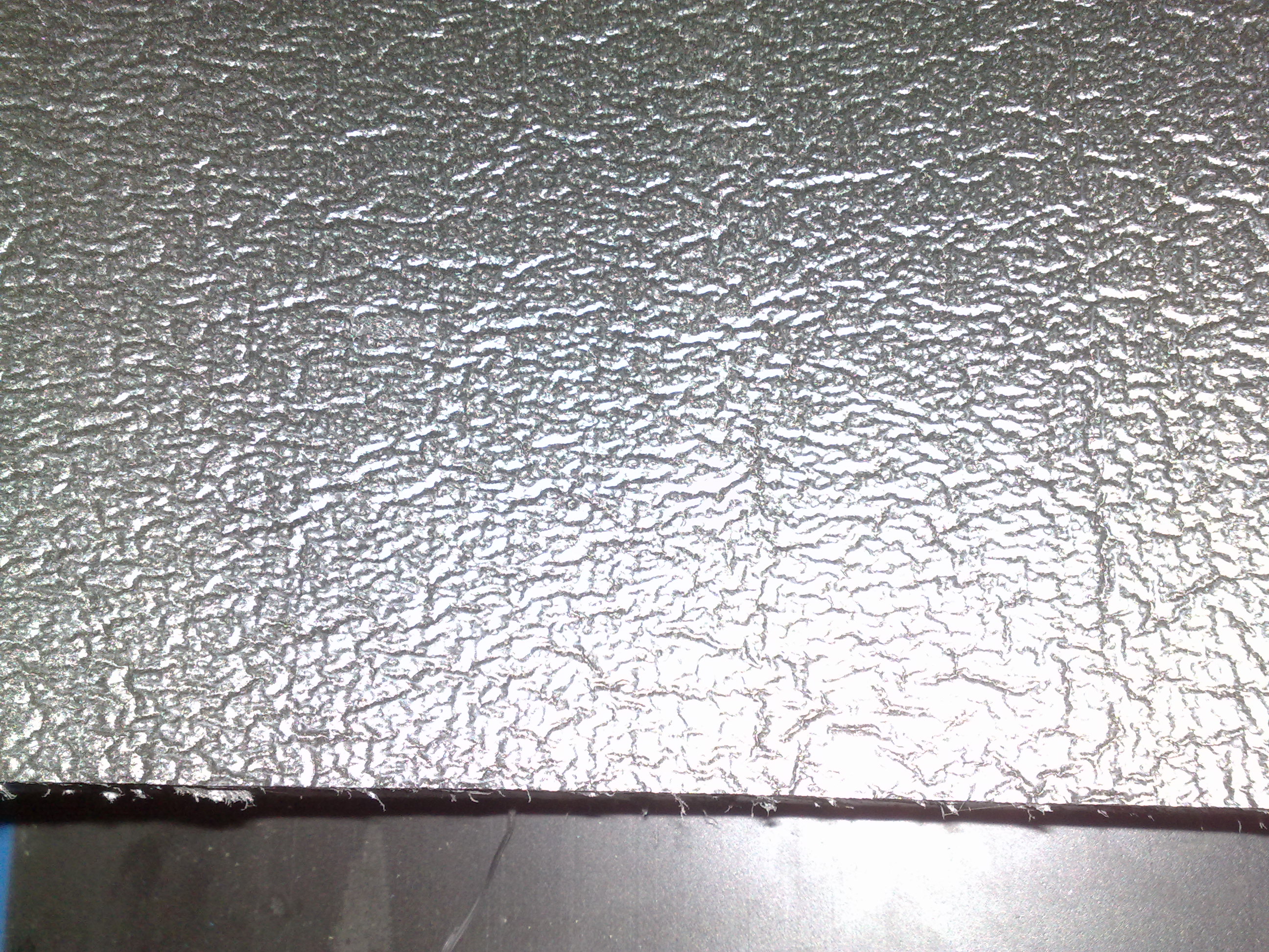

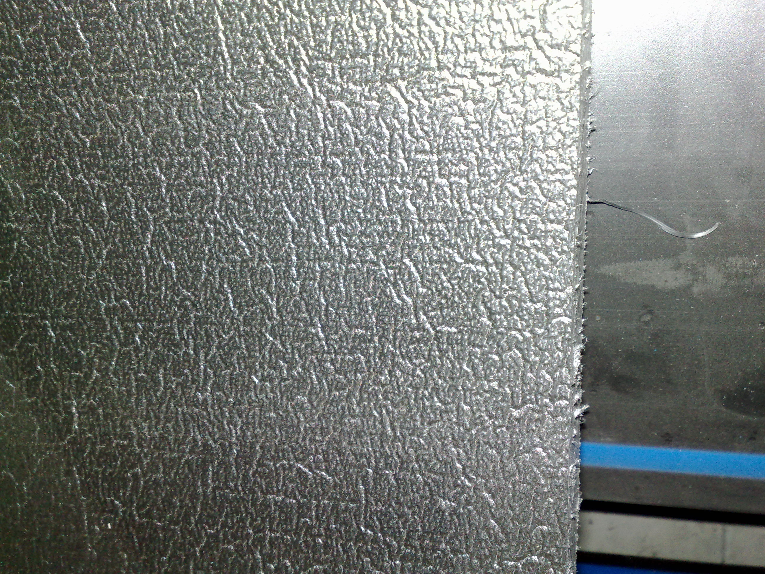

塑料管内表面呈光亮的树皮状,请问是什么原因?

挤出速度和温度不匹配
发表于 2009-10-23 22:59:49 | 显示全部楼层 来自: 中国浙江台州
熔体流动性的问题,看看温度
发表于 2009-10-24 13:43:54 | 显示全部楼层 来自: 中国湖南娄底
温度升高一点,挤出压力调大一点试试。

不知是什么材料,可能是熔胶不好
 楼主| 发表于 2009-10-25 11:02:42 | 显示全部楼层 来自: 中国上海
HDPE管,温度是高了还是低了?
发表于 2009-10-28 15:31:55 | 显示全部楼层 来自: 中国湖南长沙
应该是温度是高
