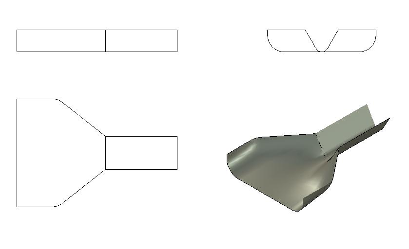

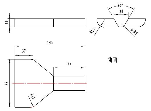

9 }  L/ `/ W& m4 |, \" }; U该题目如何做,忘指点
 楼主| 发表于 2009-10-26 22:46:57 | 显示全部楼层 来自: 中国浙江台州
忘高手指点  想了很久也想不出

 楼主| 发表于 2009-10-27 22:08:10 | 显示全部楼层 来自: 中国浙江台州
麻烦搞个源文件吧  我自己研究下  谢谢啦

回复 1# 123539260 的帖子
该题主、俯视图中间的直线有误,弧面与斜面相交怎么可能是直线?
 楼主| 发表于 2009-10-28 09:13:14 | 显示全部楼层 来自: 中国浙江台州
题目是别人出的,我想了好长时间也想不出   那如果错了  大致形状  源文件给我发一个  谢谢
发表于 2009-10-28 13:47:25 | 显示全部楼层 来自: 中国浙江衢州
回复 3# gcwzt 的帖子
好像中间的那条直线不对吧!

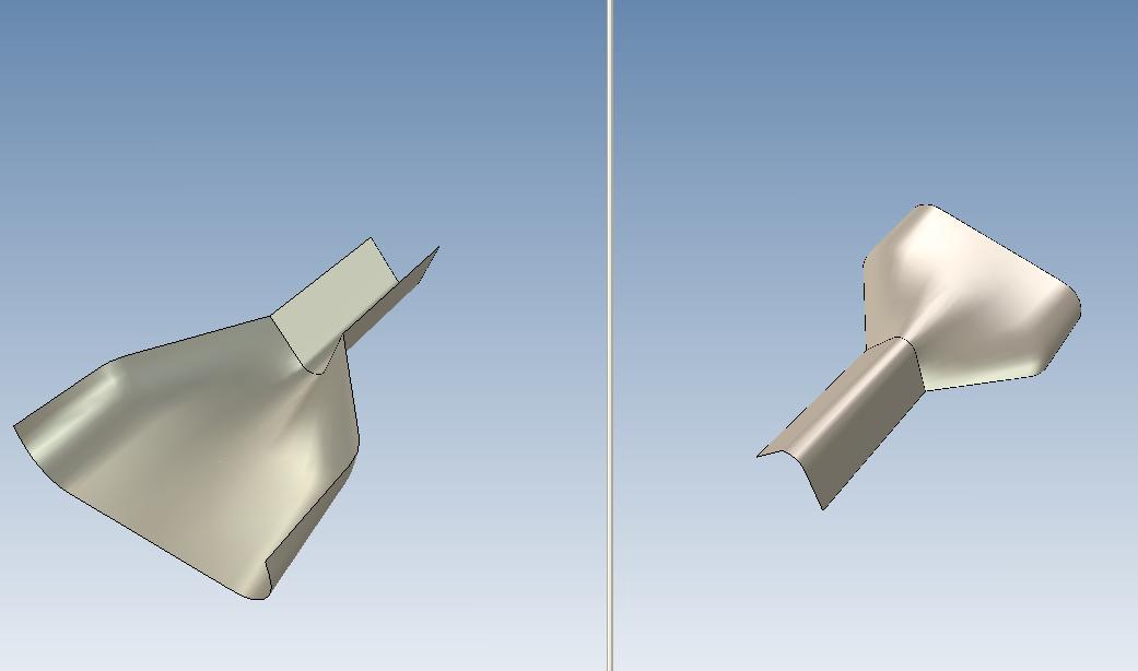

发表于 2009-10-28 16:26:46 | 显示全部楼层 来自: 中国天津
原帖由 123539260 于 2009-10-28 09:13 发表 http://www.3dportal.cn/discuz/images/common/back.gif9 h7 v9 \& Y: a+ l5 ^: e6 }2 P
$ s2 Q* k- x% ?9 O2 o( B5 K6 \; s
不知对不对
新建文件夹.rar
48.58 KB, 下载次数: 15

 楼主| 发表于 2009-10-29 23:34:59 | 显示全部楼层 来自: 中国浙江台州
豁然开朗  谢谢啦

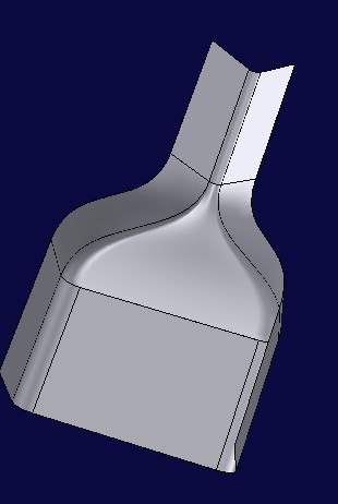

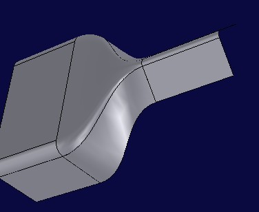

发表于 2009-10-30 15:08:59 | 显示全部楼层 来自: 中国河北衡水
看我做的,没按尺寸,就看个意思吧,这样比较平滑。
