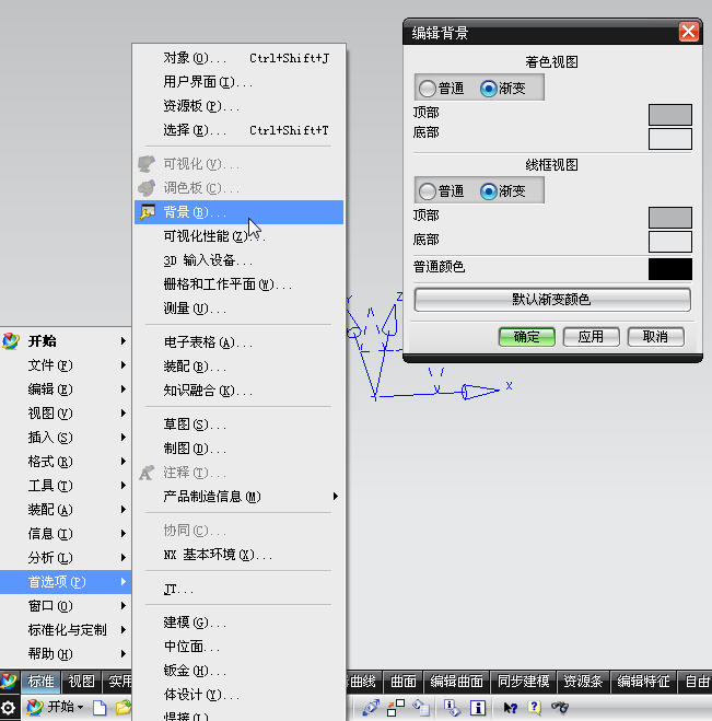

如题:
$ I" l. E# m1 Q  _% n哪里可以更改背景颜色方案?
发表于 2009-10-23 09:18:12 | 显示全部楼层 来自: 中国山东济南

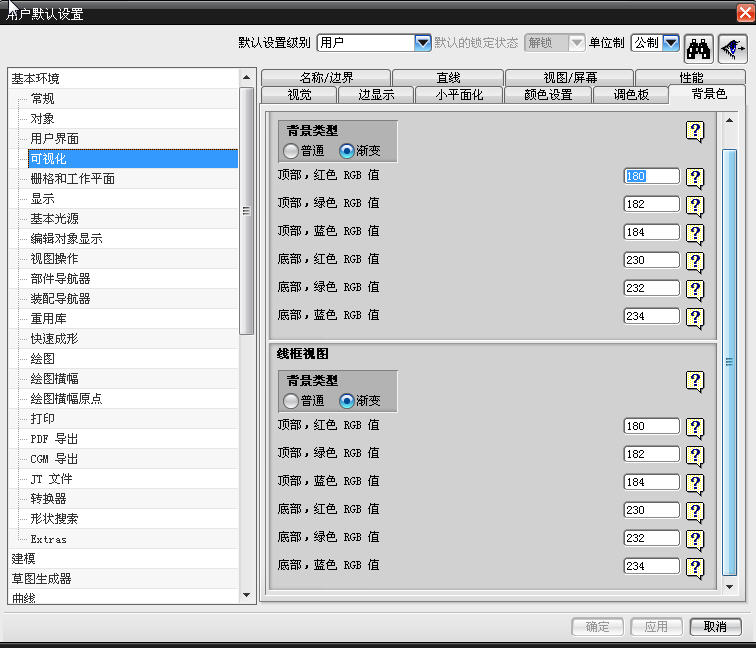

在建模首选项如图1设置,也可以在用户默认设置中设置如图2

发表于 2009-10-23 13:27:36 | 显示全部楼层 来自: 中国广东东莞
改用户默认设置,新建文件时,背景还是白色的,改模板更好,又可以设定新建时的默认参数,比实体的颜色和线型宽义以及2D图纸的标示尺寸方式等等
