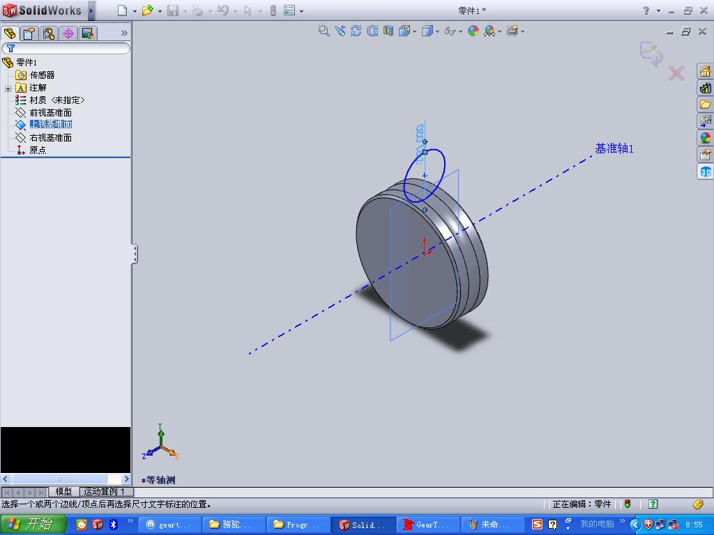

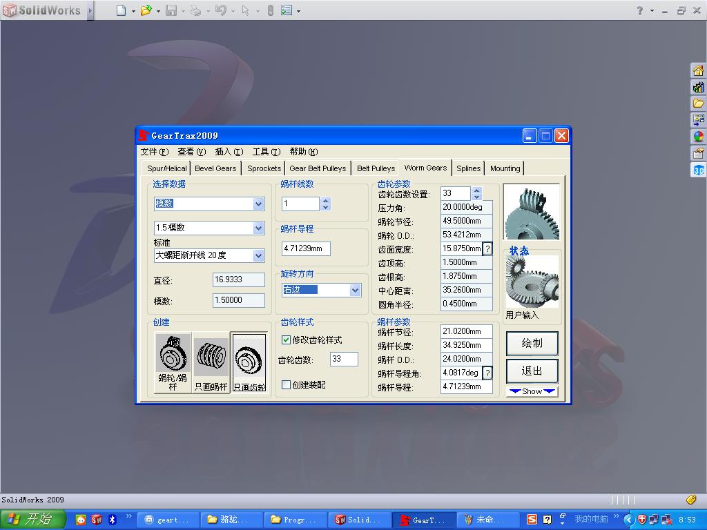

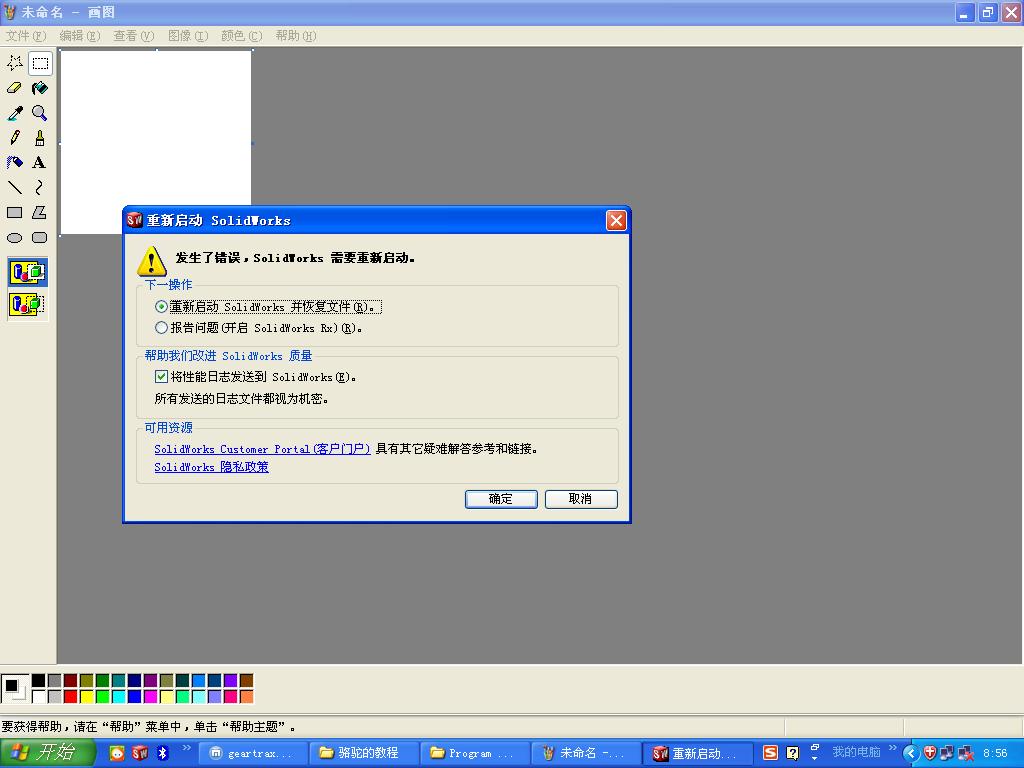

如图,不知道究竟是内存原因还是其他设置的问题?请各位达人释疑,谢谢!

改了,有所缓解,不至于中途退出程序,但后期切出齿部分需要手动完成,不知大家的是否也这样?

汉化的肯定不行,你必须用英文版的,其实画涡轮蜗杆错误主要还是参数不准确。你还是核对一下参数。
发表于 2009-11-12 16:29:57 | 显示全部楼层 来自: 中国天津
我是用的英文的,但是左旋能生成,右旋不行呢,参数都是一样的。

特征名称改成英文的就可以了,中文的做出来不完整,会发生软件出问题,可能是你的配置不够!
