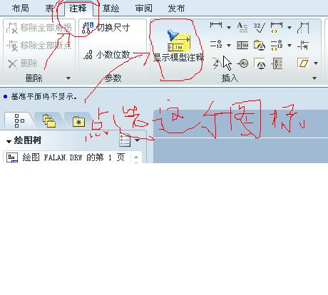

大虾们,请问proe 5.0工程图中显示和试除命令在哪里?怎么自定义也调不进来啊
发表于 2009-10-26 19:36:08 | 显示全部楼层 来自: 中国浙江杭州
这个很简单的。看下面的图片, 8.JPG 就可以显示各种注释了,在Pro/E5.0里所有的注释包括尺寸都归结为注释。
kevin_pcac + 2 技术讨论
发表于 2011-10-14 11:01:07 | 显示全部楼层 来自: LAN
pro/e 4.0中的显示与试除“全部显示尺寸”的命令,在5.0中的对应位置在哪里呀?
发表于 2011-10-14 18:57:44 | 显示全部楼层 来自: 中国广东肇庆
进入上图那命令,就有
