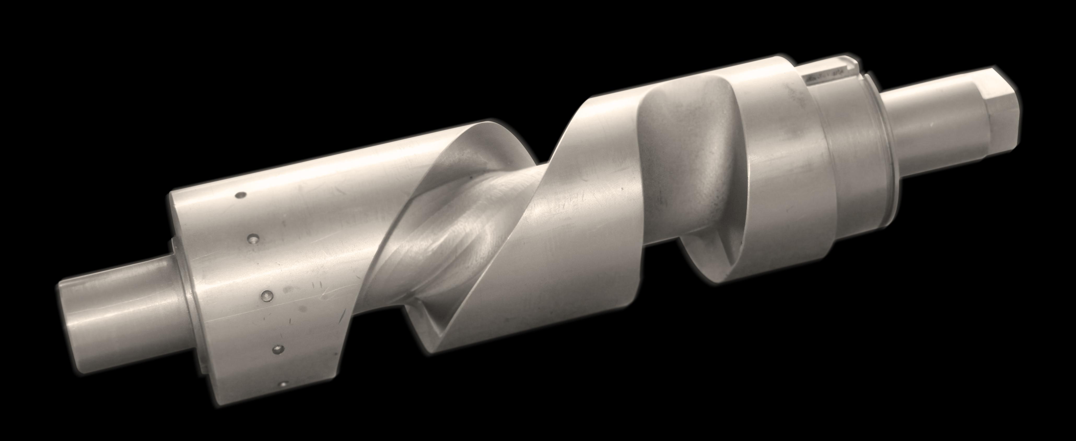

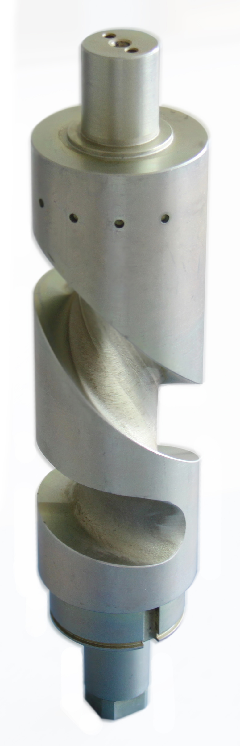

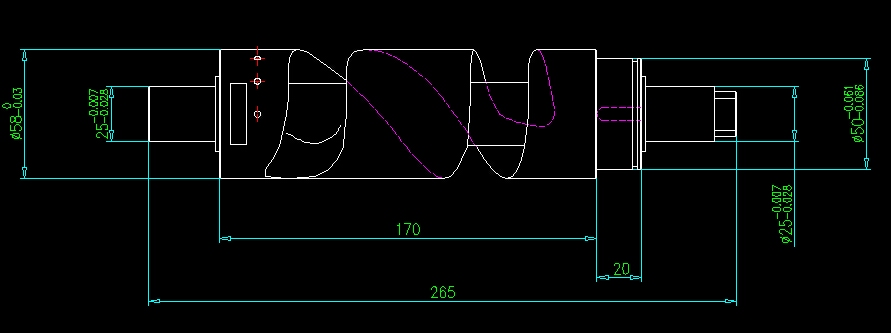

请问各位朋友这个零件用什么材料,要求HRC50-62度左右,那怕是表面0.6-1毫米也可以?
/ G# m3 S- h+ v" x+ n, A: g* i' l4 a, a+ l0 z
零件长是265
7 f/ v6 x4 D* C& }1 Z: O* `" e: P
7 D( k/ r0 l  U' x请问用什么材料能HRC58-62度又不能变形很大?& V) J% p% j$ R5 @; M, A! m  n. Q
/ ?0 S4 E3 B5 I7 F! w1 {, K' A/ E

发表于 2009-10-23 20:52:16 | 显示全部楼层 来自: 中国山东德州
三种方案:9 c; N( V( s, v( c7 ~
1、40CrMo;/ |$ E) T. B4 l0 {: g* p
2、20CrMo、20CrMnTi渗碳1mm深;
: Y: e6 O9 e. Z7 }' `% [3、如果仅φ53处需要硬度可用45钢加中频淬火。

发表于 2009-10-30 09:21:33 | 显示全部楼层 来自: 中国湖南长沙
看你的图样是一根用来输送橡塑材料或树脂类的螺杆。
. o/ `9 w/ o% K# J7 }* @+ M7 x0 Z6 G采用优质38CrMoALA制成,并经过调质及氮化处理,提高其强度和耐磨性。
$ n& W6 {5 @5 Z" s" H2 M' e零件较复杂,精度也高,建议调质后精加工,然后进行辉光离子气体氮化,应该能达到要求
tdragonfu + 3 技术讨论

发表于 2009-10-31 16:38:59 | 显示全部楼层 来自: 中国河南新乡
如果是用来输送颗粒物料的,建议用38CrMoAL,氮化处理,如果是作为导向的,建议用淬透性好的40CrNiMo。

 楼主| 发表于 2009-11-6 00:37:57 | 显示全部楼层 来自: 中国浙江温州
里面是个轴承在滚来滚去,轴承一般有60几度啊!

发表于 2009-11-12 10:40:29 | 显示全部楼层 来自: 中国北京
楼主的思路不对,对于零件材料的选择不能只考虑硬度,应根据零件的使用环境来考虑,请楼主把零件的使用环境等参数,单重硬度来说,选择高合金刚或中碳合金钢渗碳来满足要求
发表于 2009-11-12 12:01:58 | 显示全部楼层 来自: 中国天津
同意14楼的意见。也可考虑42CrMo材料。采用离子渗氮的方法,表面硬度可达HV1100左右(HRC60相当于HV650);表面耐磨性很好。建议材料先调质处理,芯部硬度达到HRC28~32尤佳。
