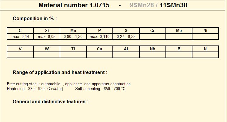

1.0715对应的中国材料牌号是什么啊,还有材料分析
发表于 2009-10-23 12:30:37 | 显示全部楼层 来自: LAN
1.0715对应的中国材料牌号=Y15, s6 Z9 J! h7 z% }
! D( ~% N( s- e$ w4 lC  MAX:0.14%
7 S5 k7 Q- @( N3 v  M- s5 kSI MAX:0.05%+ A+ ~; f5 ?$ y. z8 I( L0 h( z$ e
MN :0.90~1.30%1 H6 [- L$ @8 f0 t& ^) [$ H2 ^
P MAX:0.11%
8 O) }* x* B7 n" ?4 ?5 jS:0.27~0.33%
wwjxgz + 2 应助
发表于 2009-10-23 12:35:11 | 显示全部楼层 来自: 中国江苏泰州
截图01.jpg , {. O9 m/ h2 |) @6 N4 o
1 N: Y: o) i3 p+ B5 z" z[ 本帖最后由 wwjxgz 于 2009-10-23 14:29 编辑 ]
发表于 2009-10-23 12:40:03 | 显示全部楼层 来自: 中国浙江温州
原帖由 wwjxgz 于 2009-10-23 12:35 发表 http://www.3dportal.cn/discuz/images/common/back.gif
* r* V4 V" O# L$ z3 I9 L1
0 f+ y- }. g1 W+ \. \; }% X6 n0 A$ D3 I' a7 i0 d
请问斑竹   你的这张图片  (数据表) 从何而来
