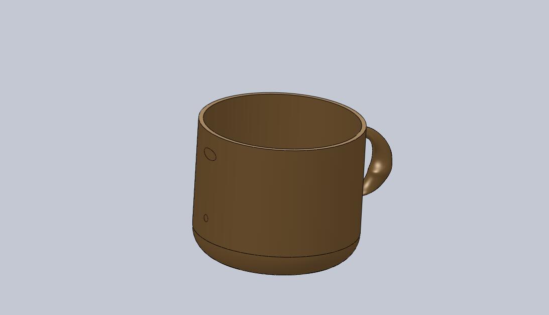

在一个圆柱的一边做分割线投影,然后发现背面也有,而且如果点隐藏的话,整个圆柱就没有了,请问下这是啥原因呢?是我添加分割线时候的设置问题?3 c- e4 k+ N7 V( |4 z2 ~

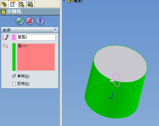

选择单向就可以了

多谢啦,我做时候是跟别人的教程做的,草图建在外边了,所以单向双向都有投影,多谢指点
