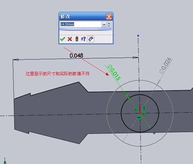

如题,最近发现在SW2009的装配体中,直接生成新零件就会出现如图所示的错误。具体原因未知,望高手解答。

顺便说一一下,这是二维草图哦,不是3D曲线。
. {1 P$ U$ g5 u3 Y( @2 L这种情况只出现在装配图中新建的零件中,要是直接在“文件---新建--装备图”中建立新档案则不会出现这个问题。

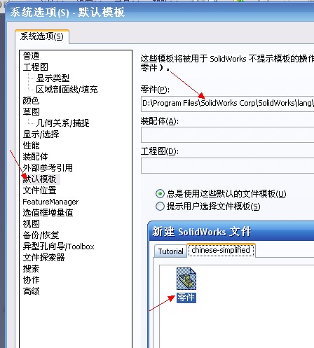

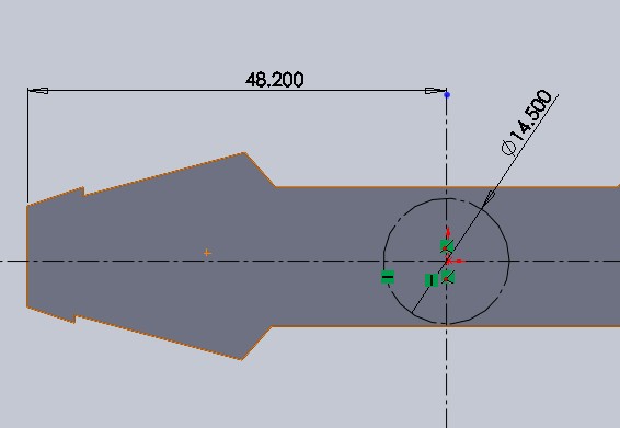

自己研究了一下,发现每次新建文档的时候要选择模板,觉得是模板的问题。于是如图从新设置了模板的位置和文件。果然,新建模型后没有出现这个问题了。
