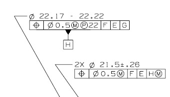

[求助] 图纸上这样的形位公怎么标注
发表于 2009-10-23 15:22:38 | 显示全部楼层 |阅读模式 来自: 中国浙江宁波
QQ截图未命名.jpg $ K( \; t* i0 {! ^- c' B! S8 H( e
. Y4 j* }) s' a如图所示!

 楼主| 发表于 2009-10-23 16:29:58 | 显示全部楼层 来自: 中国浙江宁波
CAD没有这样标注的!

发表于 2009-10-23 16:46:46 | 显示全部楼层 来自: 中国江苏苏州
还有CAD也可以标注的
* r7 f4 D3 g  G8 R5 V+ R- m$ k最简单法就是画出来再加引线就好了
+ o$ k- M8 S: c: `5 F' @$ d或者在公差里标出来的
 楼主| 发表于 2009-10-23 18:21:19 | 显示全部楼层 来自: 中国浙江宁波
只能自己画了

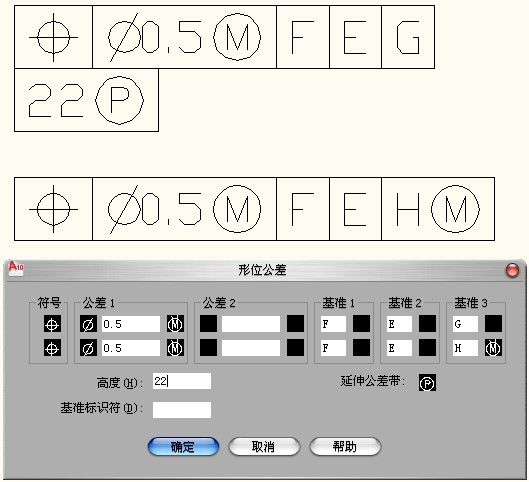

发表于 2009-10-24 13:18:06 | 显示全部楼层 来自: 中国浙江台州
如图所示
★新手★ + 5 应助
发表于 2009-10-24 14:29:25 | 显示全部楼层 来自: 中国贵州贵阳
在2004中选中标注框的下拉菜单中的公差框,就出现了形位公差标注表框(即楼上的贴图),按设计填入数据即可。其他版本的CAD没用过。
