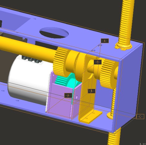

[讨论] 粉红色框架如何定位保证齿轮能啮合紧密
发表于 2009-10-23 17:30:49 | 显示全部楼层 |阅读模式 来自: 中国上海
大家参考下图    升降平台       塑料齿轮和金属丝杆配套 由一个14W减速电机驱动  升降运动
: |0 M/ _3 n" t/ e" b! V0 ~- s现在问题是粉红色的金属框架前后如何定位,能够保证黄色和深绿色塑料齿轮啮合精密。 注明 整体淡蓝色框架下面开了四个腰孔,用螺钉安装时调整粉红色框前后位置,不过大量装配时,调整很费时,同时产线操作不好控制前后距离,
/ A  p: `$ j- f! w% ^5 i齿轮容易前后啮合过松或过紧。过紧阻力大,  不知那位朋友能够帮助分析一下。 谢谢0 S; h$ }% u0 y% E% f% }

像你的这个结构
: u) _; F- L) z3 K/ I% P, s主要是电机上的齿轮调整困难那
& v- E: F  _5 U4 ]2 C1 X* a,你可以吧上面的轴上的齿轮座成滑移的
+ m8 G4 c, f: w+ W/ R装配时候用靠模靠两个齿轮的面-------------一把平尺就OK.
, M, U( p8 J# ^" {使它们在同一平面
* X2 o7 g" x/ f- W! g7 f5 U确定后固定上面的齿轮。8 S) z8 h+ w6 A' o( X3 U. [8 q" S
-------------------3 Q: O. G7 }+ _% T4 v" x
你说的齿轮啮合紧和松的问题
6 h; w3 }( b) V, z6 A2 d' i我认为是在整个结构的刚度上以及轴线的平行& I. W# {( @. a: D  k3 V
如果电机的齿轮和上面的轴齿轮轴线平行,而且不是空间的交叉; [& L3 H( q: B7 i6 h; S. |0 Q+ ~
那么齿轮的前后不会导致你的结果的。

 楼主| 发表于 2009-10-23 20:02:47 | 显示全部楼层 来自: 中国上海
问题是上面粉红色框架挡住了上面黄齿轮,不能滑移了
