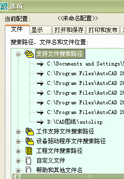

.PAT文件如何加载。

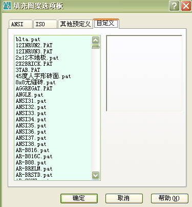

发表于 2009-10-23 22:08:02 | 显示全部楼层 来自: 中国江苏无锡
不用加载,只需要在“选项”里在"支持文件搜索路径"里将PAT文件所在的目录添加进去,就可以在自定义填充图案里出现了。7 A5 c" i( v, d2 x& h. T

发表于 2009-10-28 10:37:55 | 显示全部楼层 来自: 中国山东青岛
按2楼说的办没错,尽量不要改变AutoCAD默认的系统文件夹内容
