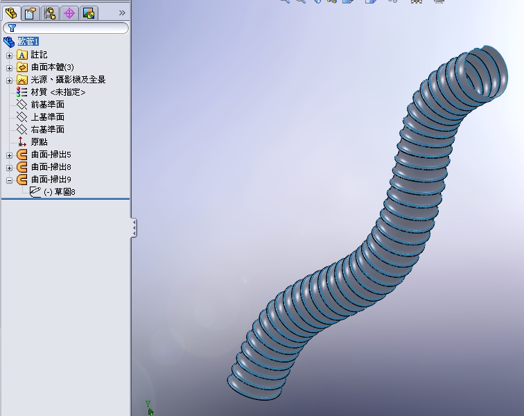

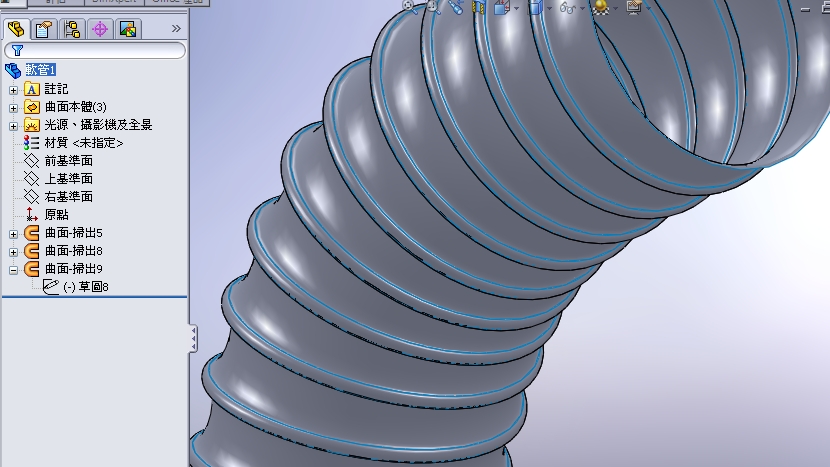

发表于 2009-10-26 23:08:36 | 显示全部楼层 来自: 中国台湾
是不是這樣?" d' M3 k# i! c7 [. }" l
% f# f4 D/ ]: [: L0 a: n 軟管2.jpg
9 Y, `' s8 W+ n  ?! q 軟管1.part1.rar (1.91 MB, 下载次数: 1074)
参与人数 1三维币 +4 收起 理由
chenjun520601 + 4 应助

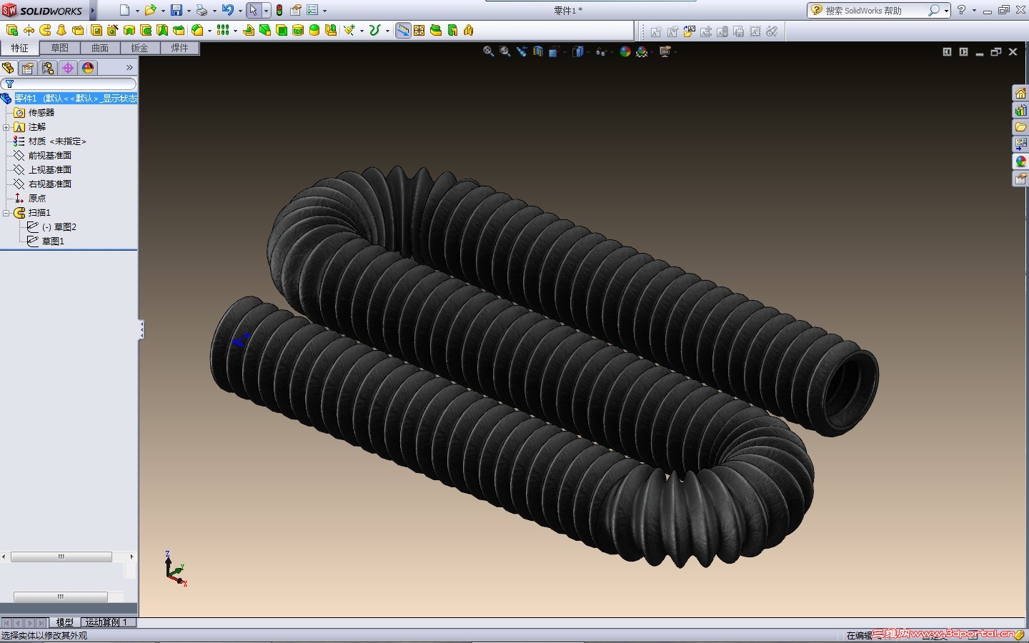

$ B+ y" V! z# I- Z1 I$ R吾也来一个. C1 U0 F, K  P. S% `! e, }8 j
软管.jpg * N, J: Y# u6 h8 N- h* ~
/ ]; C) y  c  y! b/ f7 F
sw2012
软管.rar
24.9 KB, 下载次数: 174
chenjun520601 + 3 技术讨论

发表于 2012-2-2 11:35:26 | 显示全部楼层 来自: 中国广东珠海
) S9 x, y9 T! R7 k3 E9 U5 `7 E+ X3 S

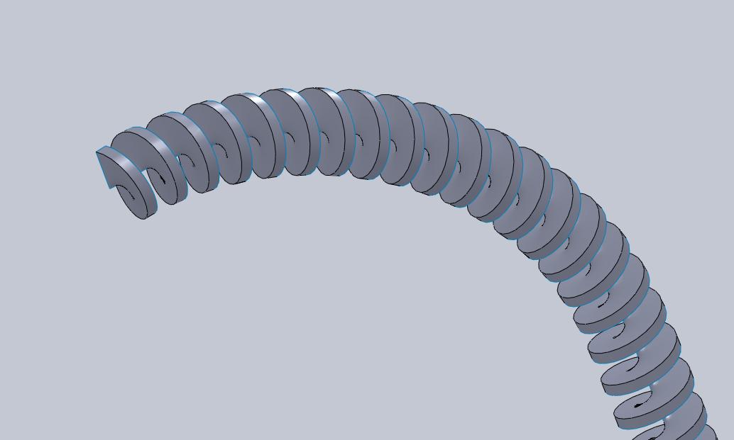

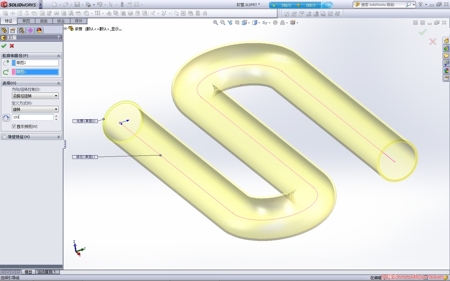

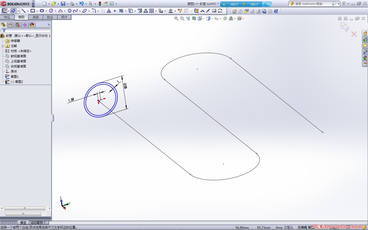

11楼的那个怎么做的呀,能说下吗,你的版本太高了,打不开呀~!
发表于 2012-2-10 01:19:07 | 显示全部楼层 来自: 中国广东肇庆
本帖最后由 fsjt 于 2012-2-10 01:26 编辑 " s3 M  i% h; k
- }, X) V( D8 p. H4 Z- O* {% r
完成15楼的两步即可......2 m5 K. e. Y' L+ a3 I5 b5 t
: f& _5 Q8 {6 @5 u: j2 G/ a( g: U主要圆心与扫描线偏离.....
