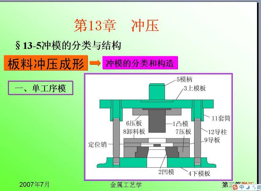

请问各位大侠,如何采用液压筒制作工装冲六方。 & u/ O: L3 F( I. _8 p

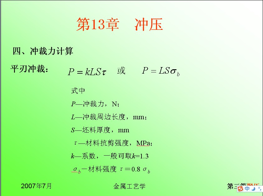

需要多大的力。

1,采用6方冲子加凹模就可冲出6方孔。

发表于 2009-10-24 14:01:51 | 显示全部楼层 来自: 中国山西运城
作一个六方冲头和一个六方冲模,可在冲床上也可在压力机上冲压。冲力大小与所用材料、六方尺寸及冲板厚度有关,计算出冲剪面积乘上材料的强极限再加适当的余量就可得出冲力大小。

发表于 2009-10-25 09:20:42 | 显示全部楼层 来自: 中国江苏南京
余量一般留多少啊?

发表于 2009-10-26 10:11:06 | 显示全部楼层 来自: 中国上海
回复 4# cayuer 的帖子
余量一般为0.3的冲裁力。
发表于 2009-10-26 15:49:05 | 显示全部楼层 来自: 中国上海
对于工装不懂,但是对于冲裁力的计算,这个是一个典型的构建受剪应力的计算,剪切面就是冲出的六角的侧面,也就是六角的周长X 六角厚度,这个就是计算面积 A,用这个面积乘以你所选材料的剪切极限应力,就是所需要的冲裁力大小,余量的大小的话,这个应该有个相关的标准吧,你把设计出来的力放大就可以了,多少和工件的大小关系比较大.! A1 `) s1 \  {: w6 t
