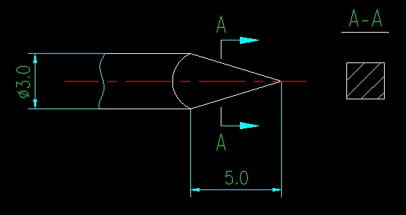

各位PROE高手们,如附图钉头(钉杆是圆的,钉头四方切头的)应如何造型?烦请应助解答。; Y# w# |1 L! e6 v2 h

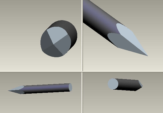

发表于 2009-10-24 11:02:25 | 显示全部楼层 来自: 中国广东深圳
画了个3D不知道是不是你想要的。" M( t9 \5 W1 z6 r/ P3 H: l% |
! d) D4 o7 g6 q+ S1 K$ ^/ _- n8 z
已经有高手解决了啊。8 n8 v/ Q! K% q2 x) ^3 v
* [) t' j  h' B# w( a9 L" Y+ u
[ 本帖最后由 kkkliu82 于 2009-10-24 11:03 编辑 ]
prt0001.prt.rar
28.19 KB, 下载次数: 25
3D
wz_111 + 3 应助

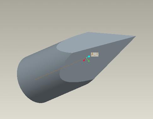

发表于 2009-10-24 11:22:45 | 显示全部楼层 来自: 中国福建厦门
版主的图2D图纸有问题,只能画出2#的效果

发表于 2009-10-24 14:07:35 | 显示全部楼层 来自: 中国湖北十堰
我画的钉头
