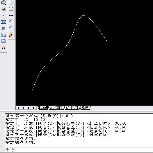

发表于 2009-10-24 19:28:29 | 显示全部楼层 来自: 中国广东汕头
首先打开EXCEL,然后把坐标输入,选中,,复制
0 K& U0 _7 x) ?+ }' A2 b5 V7 t& b5 Z  T' Y
1.jpg   y8 I, U2 x+ u0 j3 _
0 T: D- P3 K3 N; w. @( @  |) [  K( O" K
再打开CAD,输入spl命令后直接把坐标粘贴在命令行。5 c  G) F% F0 c8 `; p! Z3 r

发表于 2009-10-25 09:14:16 | 显示全部楼层 来自: 中国山东青岛
利用excel工作表,快速计算出函数系列坐标,然后复制到CAD样条曲线命令下,便能自动生成函数曲线。以函数y=x^2为例,具体方法是:新建EXCEL文档,在A1里输入“-10”, A2里输入“-9”,B1里输入“=A1^2”,B2里输入“=A2^2”,C1里输入“=A1&","&B1”,C2里输入“=A2&","&B2”,按住拖柄将A、B、C三列往下拉至第21行,此时A列数值代表自变量X=-10、-9、-8……8、9、10,B列代表相应的函数值,C列代表函数的相应坐标值(如右表所示),选中C列数值并复制;打开CAD界面,执行样条曲线spline命令,单击命令行,粘贴,然后空格三下,就会出现二次抛物线了。点取的越多,图像就越精确

发表于 2009-10-25 10:05:36 | 显示全部楼层 来自: 中国广东汕头
原帖由 jiba35 于 2009-10-24 21:14 发表 http://www.3dportal.cn/discuz/images/common/back.gif
/ _" g! O1 B( G# a( @3 Y# d需要一个坐标一个坐标的复制么?; }  \' c; @9 a7 R) ~" |7 w
! q% r+ v* X" q" E' }% T& Y/ P
1 O: h2 Q/ R0 d9 Q- M要不是要很大的工作量?  不能用EXCEL一下设置出来么??# Q" {8 {) g9 f8 j+ d% T
3 i& _- l4 D  g% i; ?- B7 B# l/ |6 @% J" c
那要是要画表格  工作量不是也很大么???
9 k8 y8 d  [8 ?' p5 S  `1 @6 w5 b$ g& W
可以一次性全部复制的。
