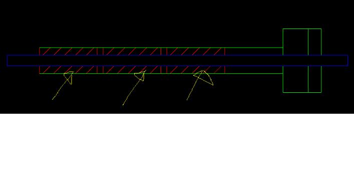

发表于 2009-10-24 23:13:58 | 显示全部楼层 来自: 马来西亚
主轴孔内塞入3-5个套筒(如图)转个2-3千转没问题!7 b( ]. J8 i4 ]1 C8 A8 i' d* C# ~
$ z: `; L, ^, p% p8 g4 y2 V- O sda.JPG

发表于 2009-10-25 08:45:11 | 显示全部楼层 来自: 马来西亚
原帖由 chuhe2006 于 2009-10-24 23:56 发表 http://www.3dportal.cn/discuz/images/common/back.gif
7 q! f: w9 u6 \9 ^) ^/ ]# P% b/ L) y2 S/ S1 N: u' ~
主轴是圆柱孔,套筒与主轴需要什么配合吗?
. ~! Z/ ?. J. X- @9 B4 v
; _! y' |; ]2 f+ l/ e. b
套筒最好是用硬胶料!长150mm左右,套筒前大约120mm车小0.1mm後部30mmm车准.(主轴圆柱孔的尺寸)
7 G1 l" w: C% F8 t然後剂进主轴圆柱孔!2 T2 M, a6 b- ^1 W; M6 I
套筒内孔洞比你的材料大,大约1mm至2mm左右.
 楼主| 发表于 2009-10-25 12:23:13 | 显示全部楼层 来自: 中国浙江宁波
发表于 2009-10-25 18:45:53 | 显示全部楼层 来自: 马来西亚
原帖由 chuhe2006 于 2009-10-25 12:23 发表 http://www.3dportal.cn/discuz/images/common/back.gif2 x6 \9 N* K4 x# W
- u# I( b2 b1 j( Z6 J, B
这样机床就不会抖动了吗?
3 L5 m% L/ x( `" A. L) {( C* W/ ~: v% A' a$ T( g
会比你之前好80%!!/ e: ~$ n1 P  n% f2 ?
这是数控车加自动送料机必做的过程!2 B+ ?  j# H+ X' ]

11楼的方法很实用,我以前也是用类似方法做的,只是最外面的套筒有锥度,可以抱紧料棒。但是同样不能完全避免抖动。(我的产品为D50*2000mm,数控车主轴孔D75mm)
