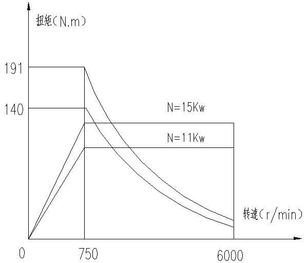

什么叫机床的计算转速,怎么确定的。. |8 W6 o0 p& J, Y4 q# L, _7 h
谢谢高人指点

如图示:
* X5 W7 S: |/ @( W; Y8 C* h! r3 m该机床主轴的计算转速为750转,一般的讲,机床主轴的计算转速是由主电机决定的。
9 Q" n6 s0 m/ [6 D# N# v计算转速的意思是,低于该转速为恒扭矩区,发挥最大扭矩;高于该转速为恒功率区,发挥满功率

回复 2# zga3318060 的帖子
谢谢,但电机功率是恒定的,如何确定计算转速
发表于 2009-10-27 17:11:12 | 显示全部楼层 来自: 中国河南南阳
那更好办,跟据Pm=2πMn10/1000即可得到转速n
 楼主| 发表于 2009-10-28 11:12:00 | 显示全部楼层 来自: 中国湖南常德
楼上算出来的不一定是计算转速吧

发表于 2009-10-28 21:50:27 | 显示全部楼层 来自: 中国四川自贡
回复4#* H$ \( u, }4 i
+ L, @! N# x) u, J根据T=9550×P/n计算$ Q* L+ d# P6 Y. v3 s6 [
T表示最大扭矩, k! z5 b1 O) w9 ]6 }8 l, X
P表示电机功率
- u8 _" p) }$ C% l2 V  tn表示计算转速' `: s& v) ]9 Q+ |& D' E

根据二楼的“机床主轴功率扭矩图”,主轴从最高转速到计算转速之间传递全部功率,而其输出转矩随转速的降低而增大,称为恒功率区;从计算转速到最低转速之间,主轴不必传递全部的功率,输出的转矩不随转速的降低而增大,保持计算转速时的转矩,称为恒转矩区。
  W3 e. l5 M8 ]' n8 l. k# G) N不同类型的机床的计算转速不同,也受变速方式的影响。
