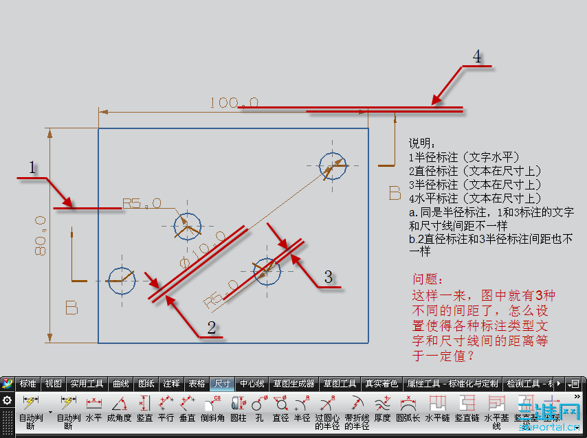

说明6 |- q! r+ K* e* e0 `/ s
1半径标注(文字水平)
/ L5 T4 V2 p* w% R( T/ M# S2直径标注(文本在尺寸上)) ?, w8 h3 O4 @/ C$ x7 b
3半径标注(文本在尺寸上); ?4 d$ }4 @, A; q$ m
4水平标注(文本在尺寸上)5 g: r3 y, J5 l/ d- X# N& p/ [0 m
  U* _2 V& {. x1 H' aa.同是半径标注,1和3标注的文字和尺寸线间距不一样: A; z. w: M( d; t, h
b.2直径标注和3半径标注间距也不一样0 A! _8 M* m; b. b. R8 V- i
3 m3 K8 m8 o. Y0 t

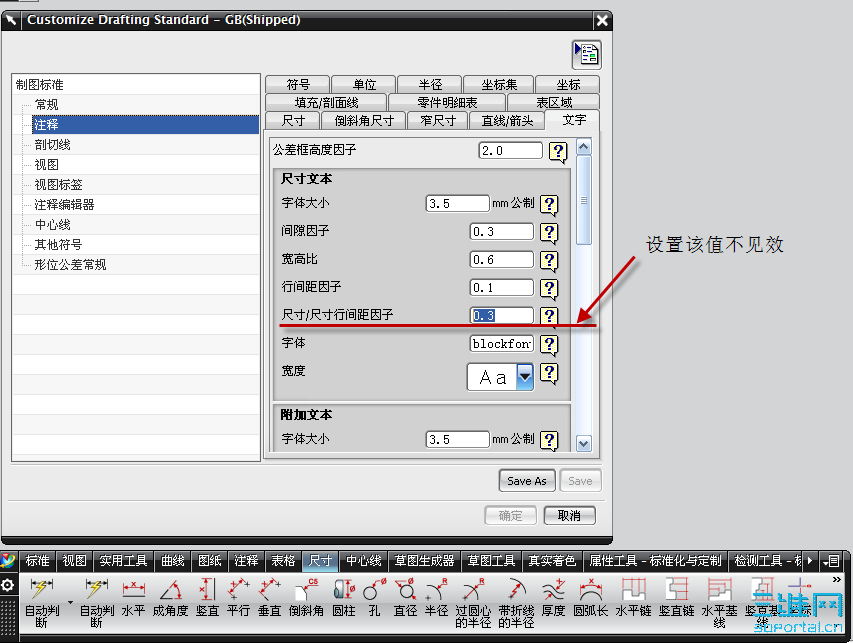

问题
) \% A" r! i& r. i: w% e3 K5 n4 A这样一来,图中就有3种不同的间距了,怎么设置使得各种标注类型文字和尺寸线间的距离等于一定值?

使用新建模型文档时,NX会调用默认主模型模板中的设置而不是你在这里设置项。选中每个标注单独更改样式能看到效果。
( f3 K$ n! \7 b7 Y$ T可参考三维网UG制图标准化UGpax 6.0.1发布!(最后更新2009.06.24)

, h; ]; Q( o. ?0 l1 V$ N% f/ l2 ?为什么我进入模板文件修改其设置还是不见效果!
